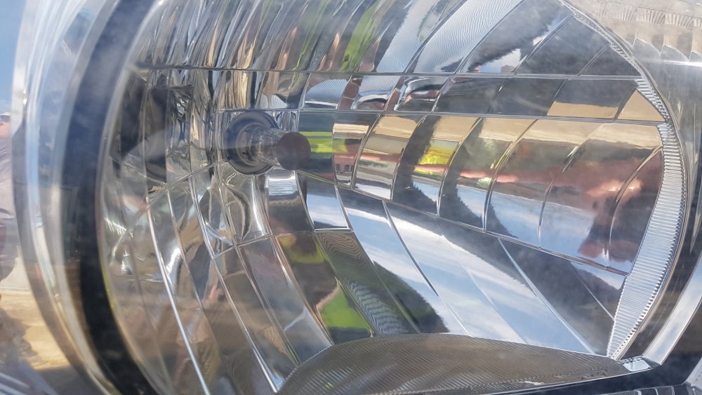

Здравейте, вчера забелязах фаровете на един джип че нямат малкото рефлекторче което е точно пред крушката (на снимката).
Дали ако махна от мойте фарове ще размаже фокуса и чертите, и дали ще заслепявам другите?
И още едно въпросче- някой дали си е слагал релета на фаровете за повишаване на тока, по точно за възстановяване на загубения ток?
До @vladkant - Според мен, на снимката, рефлектора насочва светлината и за това не е проблем, че отпред фара е гладък. При фарове с гладък рефлектор, чупките в предната част на фара насочват светлината и без тях няма как.
Така на пръв поглед ми се струва, че в този случай крушката не е H4, с две светлини, та затова няма, а при теб мисля че точно тази шапка е съвсем целенасочено поставена. Като се замисля още на Ладата го имаше, а и съвременните коли с H4 си имат, едва ли е излишна. Скоро мой колега купи Пежо 207 за жена си и преди да и го даде ми направи впечатление, че левия фар свети много високо и светлината е разсеяна. Опитахме се да го регулираме ръчно, но хода свърши и пак светеше високо. На следващия ден се вгледах хубаво във фара и ми направи впечатление, че крушката е забита надолу, извън тази шапка. Отворих фара и я извадих (явно някой я беше забил накриво, но беше заклинена, та видях зор докато я измъкна), поставих я както трябва и светлината падна много ниско, заради предходния реглаж, та после си върнахме реглажа и вече свети както трябва. С това исках да кажа, че без този рефлектор, няма да станат нещата според мен, светлината ще се пръсне и ще получиш обратен ефект. Интересното в случая е, че на Пежото фара е с H7, аз също съм имал кола с фар с H7, без такъв рефлектор, но при H4, май не съм срещал такъв случай.

Относно шапчицата - ако крушката няма "шапка", т.е. предната и част не е затъмнена, както на снимката, със сигурност ще пречиш на другите. Но, честно казано, не разбирам защо искаш да я махаш. Какво целиш и с махането смяташ ли, че ще го постигнеш?

Не искам да я махам :) това беше просто въпрос от интерес и любопитство защо е тази разлика.

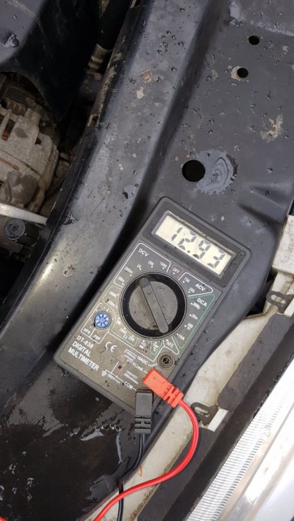

сега премерих тока на фаровете.....
Ако правилно съм използвал мултицета, загуба на ток няма....което ще рече че май ще се минава на скъпия вариянт- качествени крушки и нови фарове.....

Това напрежение успоредно на крушката ли го мериш?

@PRR просто боднах плюс и минус в буксата, мисля че е фейска- 2003 (тази от снимката)

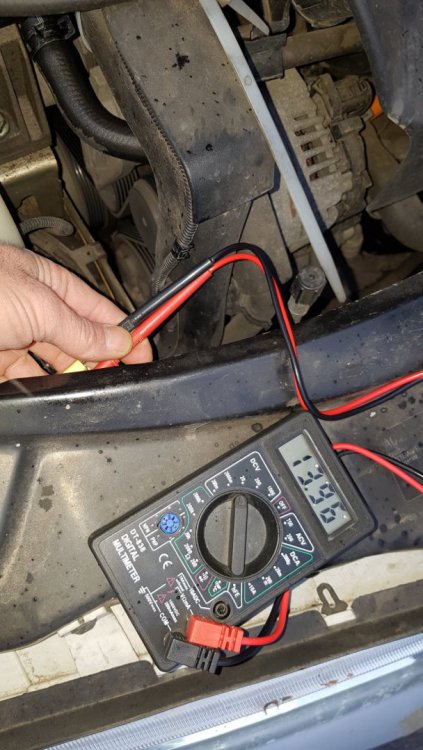

Идеята на @PRRза меренето е, че трябва и консуматора (крушката) да си е на мястото, демек да боднеш отзад на буксата сондите, докато крушката свети. Понеже не се вижда добре от снимката, ако не си го направил така, измери пак, преди да продадеш релетата.
Не, разкачих крушката и мерих от буксата- мислех че така трябва да я измеря. Утре на светло ще измеря и с крушката.
Ако си махнал крушката, нищо не си направил. Тя е товара и без нея няма да отчете спада на напрежение в кабелите, т.е. нищо не мериш.

1 v разлика, не знам дали е от голямо значение....
В двата форума (ауди, фолксваген) се пише за 2 волта разлика.
Един волт разлика не е малко, но не мисля, че все пак ти е проблема там. Днес ще ти щракна фаровете и ще ти пусна снимки на лично.
според руските форуми 1 волт е -25% от мощонстта на крушката което не малко, но едвали е основният проблем,но е част от проблема с релетата ще качиш с мнимум 25% осветеността
Всъщност 1 V разлика е по-малко от 15%:
V1 = 13.6 V --> P1 = U1^2 / R = 185 / R
V2 = 12.6 V --> P2 = U2^2 / R = 159 / R
P2 / P1 = 159 / 185 = 0.86 = -14%
Но тъй като съпротивлението на крушката е с положителен температурен коефициент, разликата е още по-малка, около -10%.
Все пак не е за пренебрегване.
