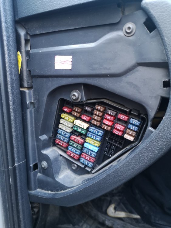

Днес забелязах, че не ми работи запалката и задният габарит не светеше прегледах всички бушони и видях, че имаше 3 изгоряли. Единият беше за запалката другият за габарита, а третият се оказа за звуковия сигнал. Сега при всяко подаване на контакт свири дори при сложен колан. Явно закопчалката не отчита колана трябва да я сменя, но не виждам къде има букса под седалката за кабела и.
Може ли да споделиш кои са изгорелите бушони- благодарско предварително.
От дясно на ляво първата колона най долният 5а.От третата колона третият от горе на долу 10а.
От големите първата колона четвъртият от горе на долу 15а.
Благодаря :)

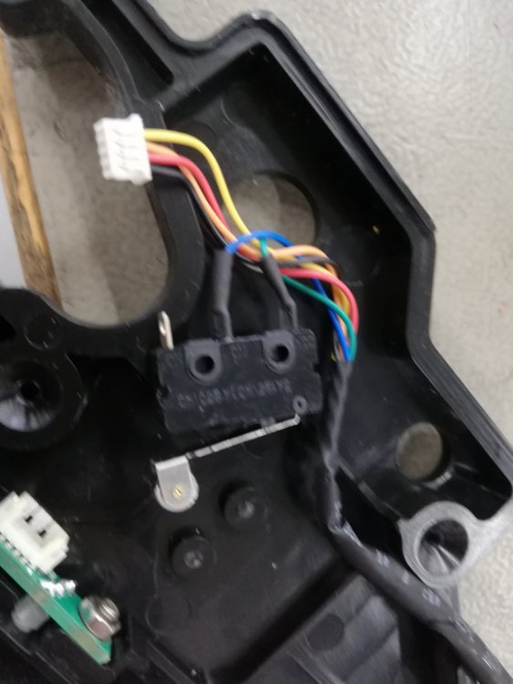

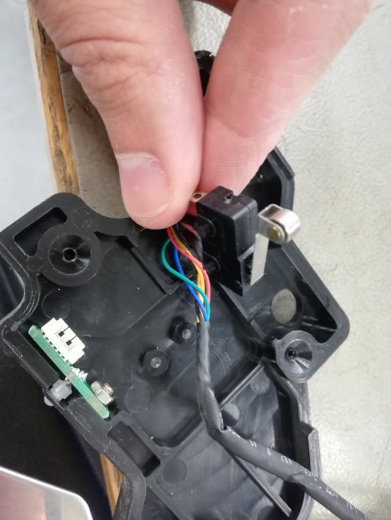

Може би има дефектирало микроключе, може и нещо механично да е. Миналата седмица на работа се занимавах с нещо подобно.
Не знам дали се вижда добре, но това микроключе се позиционира на 2 пластмасови пина. Е, в случая и двата бяха счупени и ключето се разхождаше висейки на кабелите, в други 2-3 случая беше счупено по едно пинче и ключето се въртеше около здравото, когато палеца, който трябва да го натисне се доближи и отново не реагираше. Та както казах, това е само пример за проблем, не знам дали има нещо подобно тук в закопчалката.
