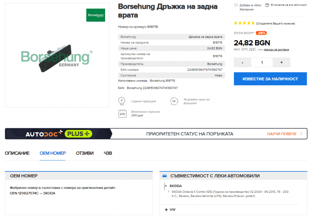

Tъй като прекалено се разводни темата, бих искал да я насоча към питането ми. Ето на този сайт се споменава само за О2 комби. (Съвместимост леки автомобили). Няма идея защо са го кръстили дръжка.
