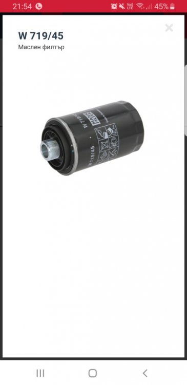

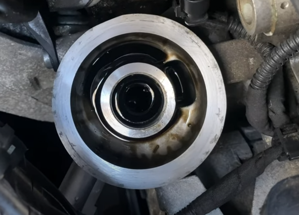

Благодаря за отговор, колега, но не съм казал модела и сигурно за това става объркване. 1.8ТSI O2 BZB e моторът. Ето така изглежда захвата на филтъра. И предполагам, че производителите за по евтино са го наравили с нипел, а не цял.
И моята е с нипел. Даже нипела де разви задна с филтъра, но го завихме обратно.
Преди 3 часа, Dare написа:
Помислих, че филтъра е за 120ката от профила, въпреки, че видях и гаража. А и на първата снимка ми прилича на такъв филтър. Извинявам се.
За новите Шкоди съм пас. Поздрави :)

На BZB мотора филтъра изглежда ето така:
Не е нужно да мажете каквото и да било, явно филтъра е бил с по-ниско качество и затова нипела се е развил.
Преди 10 часа, Vladi_a написа:
Спор няма, колега. Това е филтъра и не е нужно да се развива на две, но нямаше как да сложа нов филтър. Майсторът ме извика да видя и ме пита дали съм съгласен да направи така и с новия. Филтрите са Hengst, така че не мога да се съглася, че са ниско качество. Питането ми беше дали някой е имат подобен проблем при свалянето на филтъра, защото за първи път ми се случва да се развие на две части. Как после се маха останали нипел( един колега предложи да го срежа, което мисля, че е над моите възможности) и дали слагате нещо на резбите, защото и предишния път си спомням, че беше мъка развиването. Може би с повече масло трябва да мажа пластмасите. Ще пробвам да развия новия филтър и ще се надявам да се развие с нипела.
