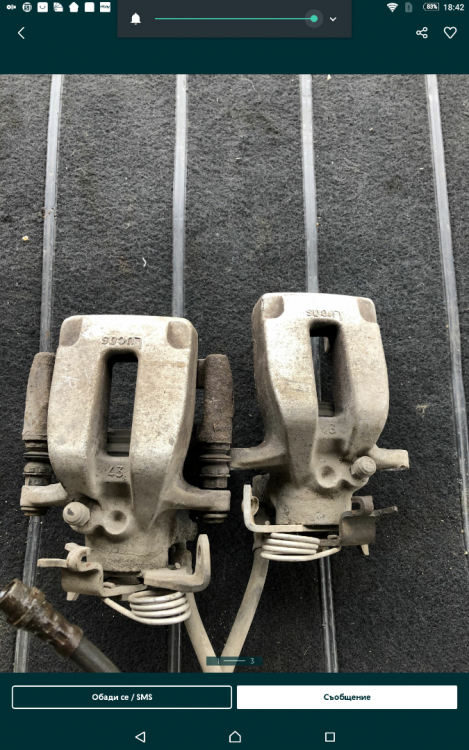

На една снимка на апарати от пасат има някакви пружини външно на моята гледам,че няма пружини така ли е на шкодите.

Шкодите нямат пружини на задните апарати и е добре да се сложат.
Точно това мисля да направя недоизмислено е без пружини.
Само не зная кои ще станат може би за пасат.
При голф 4 не знам дали не е същия апарат
Те са същите, като на Октавията, без пружини.
На А6 съм виждал,и сигурно ше станат.
На Окавия 2 задните апарати са с такава пружина .. с нея , без нея , като се натрупа окис около остта , пак ще задържа механизма.

Днес ги монтирах пружините мисля че добре застанаха.
Сега усеща ли се по-голямо усилие при дърпане на ръчната?
Много леко почти не се усеща.

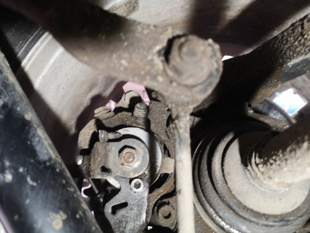

Здравейте колеги провокиран от темата реших и аз да се опитам да раздвижа десния механизъм на ръчната че засяда извода е че като е клеясало няма оправия с пружини .Опитах с доста ВД и раздвижване с една лула 13 на болта който държи планката имам и пружина макар захваната по друг начин от описания тук няма файда явно си трябва да се свали и да се смени каквото там е нужно.Остана ми сутрешната физарядка .? Пожелавам ви здраве и без авариини
@rosen1919, без сваляне и почистване няма да стане. Аз не съм си и помислял. По-скоро това е превантивна мярка за в бъдеще да не здържат, като има пружина, която да помогне за връщането, но след като апарата е вече рециклиран.
Разбира се успех във всичко ?
Трябва да се свали апарата,разглоби и почисти.За смяната на всички маншони,семеринги и уплътнения има ремонтни комплекти, с или без бутало. Само с почистване не става.Трябва да се сменят разните гумички.
Естествено че с разглобяване. Не мислех, че е нужно да пояснявам, то външно само и да го търкаш няма ефект.
