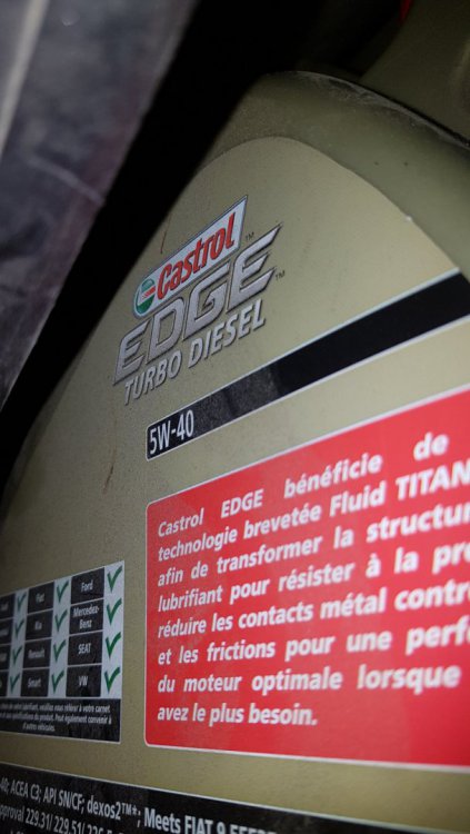

Утре сутрин ще я загледам и ще пиша, ако искаш ще пиша и какво масло съм сложил.

Аз съм с това масло от близо година и около 10 + хил км.
Смятайки разхода на масло, ш трябва да си взимам още 5 литра до следваща смяна ?
при нормални показания на дюзите няма смисъл да я пипаш главата ,че на един познат който искаше да я прави няколко сервиза искаха да му сменят главата и вала,били разбити гумичките също били, казах му сложи си хубаво масло той наливаше някаво от 5лв/л и доливаше още 2-3л до смяната сложи мотул специфик и сега долива около 1л

Имам същото такова, останало от предна смяна около литър, ако ти трябва пиши.
На мен ми е непотребно вече, защото минах на 5W30.

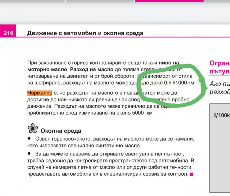

Между другото колега, погледни си книжката.
Колегата над мен като повдигна темата и се сетих да ти покажа какво пише в моята.
