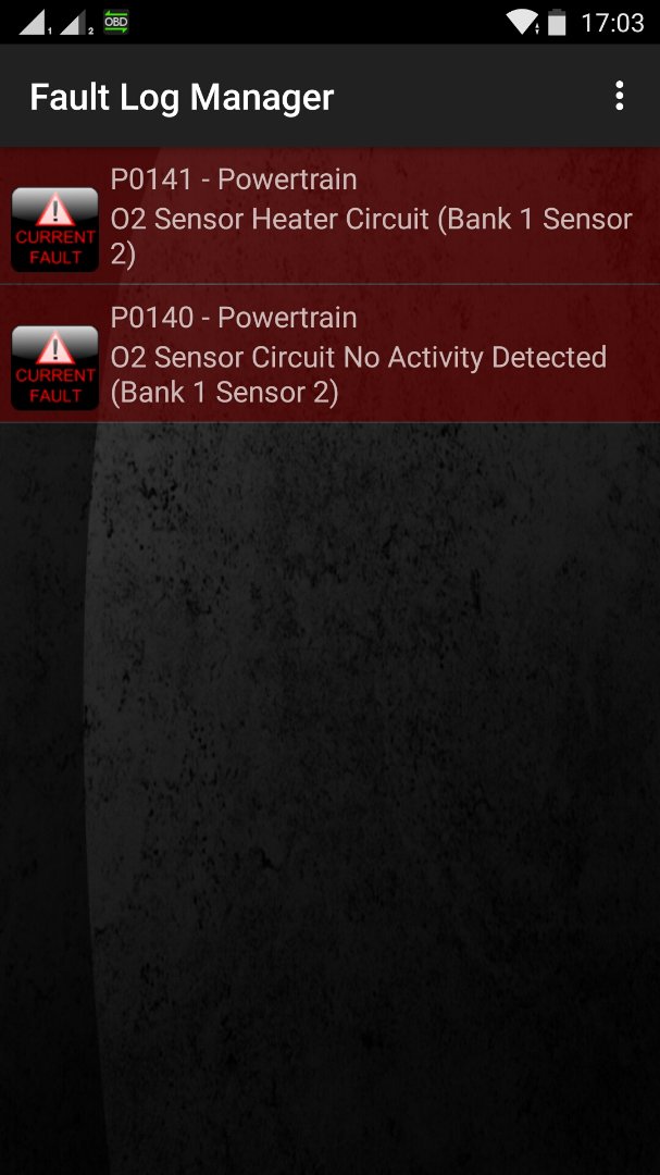

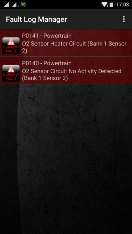

Моита от почти два месеца не е гаранционна , а и повредата е ясна и не е трудна за отстраняване (втора ламбда сонда) ... колкото до золумите на монтьорите - пробвай с Астониш (има го в Мр.Бриколаж) за тапицерии или с безводния препарат на Сонакс като се затопли.
