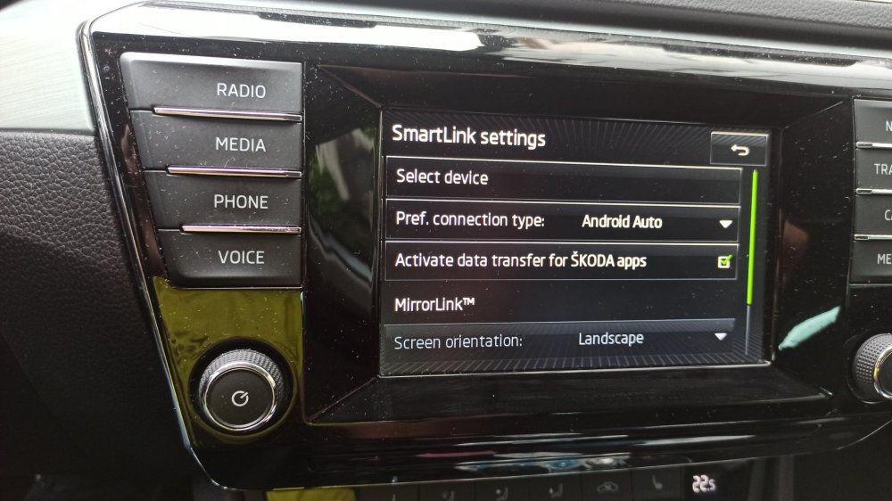

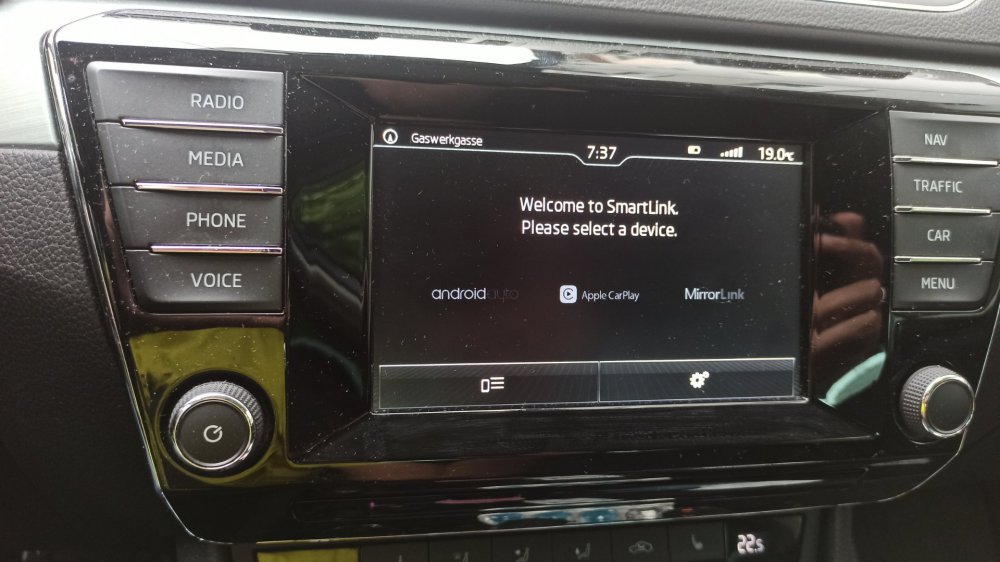

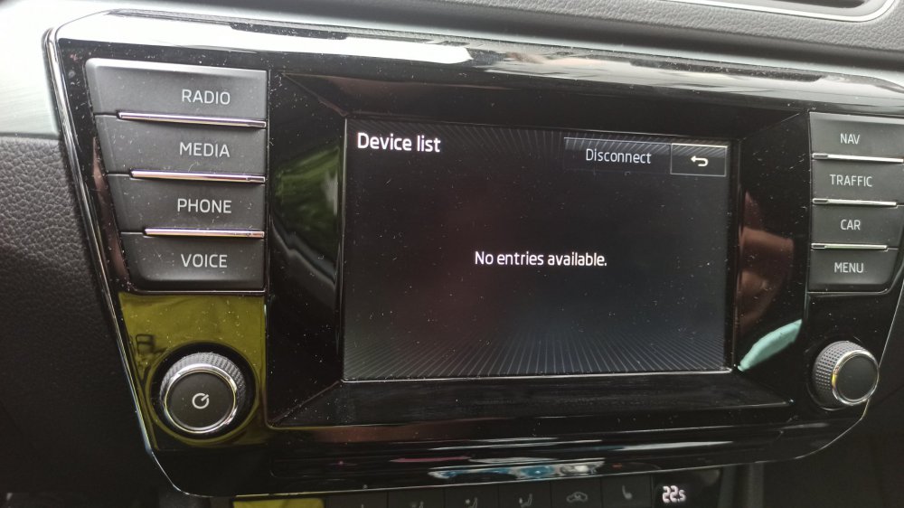

При избор на Smart Link менюто виждам това на прикачените снимки. Телефонът е Redmi 8 Pro, вързан към USB буксата в пепелника, с оригиналния си кабел. Пробвах и с Huawei 30 Lite, Samsung A52 и iPhone 6s. Бъркам ли нещо или опцията не е активирана? Трябва ли да инсталирам нещо на телефона?

Справих се!
Ето и стъпките, надявам се да са от полза на някой друг:
1. Оригинален кабел
- при включване към USB кабела, трябва да излезе съобщение, за transfer photos, transfer files. Ако не излиза, кабелът не е ок - сменете го с друг.
2. Developer mode
- телефонът трябва да е в Developer mode. Фукцията се включва от Settings - About phone - цъкате 5-7 пъти върху "Version". Ще излезе съобщение, че Developer mode е активиран.
3. Install via USB
- При успешно активиране на Developer mode, в менюто Settings - Additional Settings - Developer Options активирате опцията Install via USB
4. Error 16 (Dual Apps)
Ако опцията Dual Apps е включена, на екрана на телефона излиза съобщение за грешка Error 16. Трябва да изключите dual apps. Това става от менюто Settings - Apps - Dual Apps, там изключвате всички.
Всичко това се случва на автомобил с активиран Smart Link, телефон с Андроид 10-та версия с автоматично инсталиран Android Auto (търсейки Android Auto в Google Play излизаше че е инсталиран).
