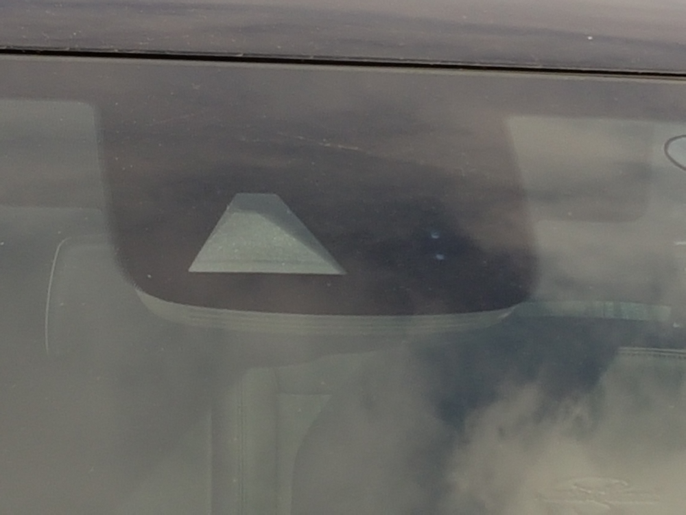

Дс попитам. Играл ли си да настройваш автоматични дълги? Би грябвало да имам всичко необходимо.
На 15.07.2021 г. at 21:43, Деян написа:
Не знам дали ми го поддържа колата, но мисля че трябва да има камера зад огледалото да следи отпред светлините на другите автомобили.
Аз лично нямам камера и няма как да го пусна това нещо, ако го пусна то няма кво да го изключва и ще има яко псуване ..
Аз се справих. Пипа се в самия модул на камерата и в Central Electronics. При скорост над 60 пуска дългите и ги гаси при наближаване на кола или насрещни фарове.
На 27.07.2021 г. at 8:28, Деян написа:
Браво.. имаш камерата и се възползваш.. аз още не мога да се оправя с тия дневни светлини  да ги подкарам да светят само отпред.
Би трябвало да мога да си пусна и Lane Assist. Колебая се защото ми казаха, че за несвикнал е малко объркващо.
На 23.01.2023 г. at 9:47, Деян написа:
Успешно активиране на Lane Assist. Явно имаме ли модула просто е въпрос на игра с VCDS-а.
А този модул какво представлява? Аз нямам камера в огледалото, но ми в интересно дали мога да добавя тази опция!
