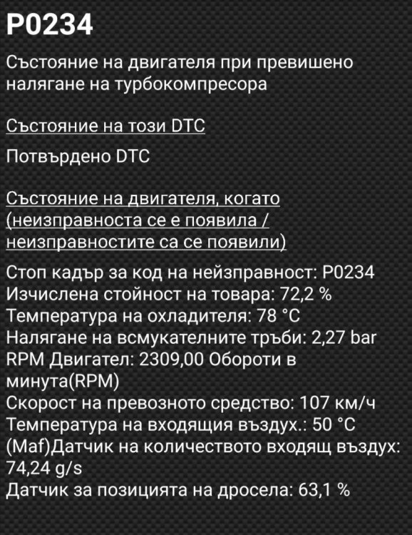

Добре е да се направи диагностика - log-файл в движение.
Под log-файл в движение имам предвид, че колата се закача на компютър и в движение/на живо се записват данните от до 3 канала в различни комбинации - 1 или 2 файла. Записаните стойности се конвертират в екселски файл и се анализират от професионалист или човек с опит.
В момента си дал моментна снимка по време на грешката.

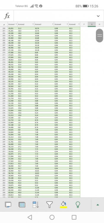

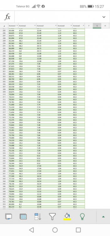

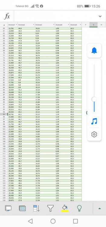

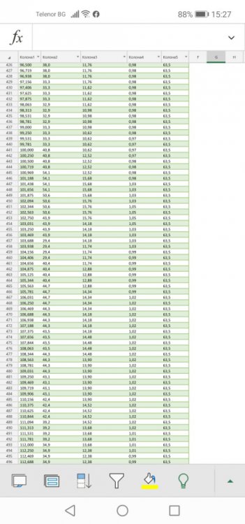

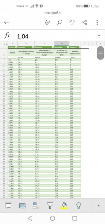

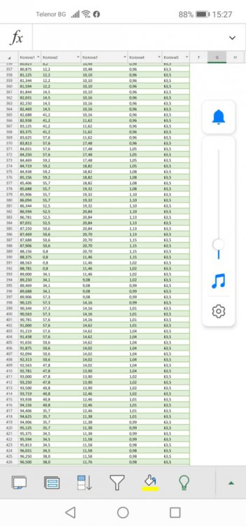

Здравейте отново. За този ли файл става на въпросScreenshot_20210711_152552_com.microsoft.office.officehubrow.thumb.jpg.866be91be5c1e342abdf1b62b7d6e890.jpg
по принцип - да.
Виж потърси информация в Гугъл и форумите как се прави лог-файл, от колко оборота и т.н.
Мен са ме мерили на 3 ск. и на 4 ск. на 3-ти и 11-ти канал едновременно от 1000 до 4000 оборота.
Важно е и разчитането.

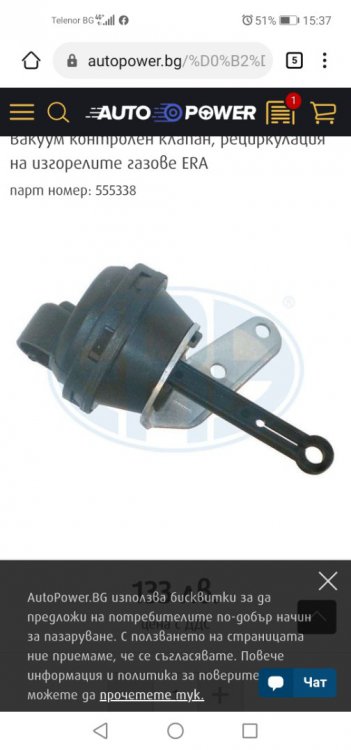

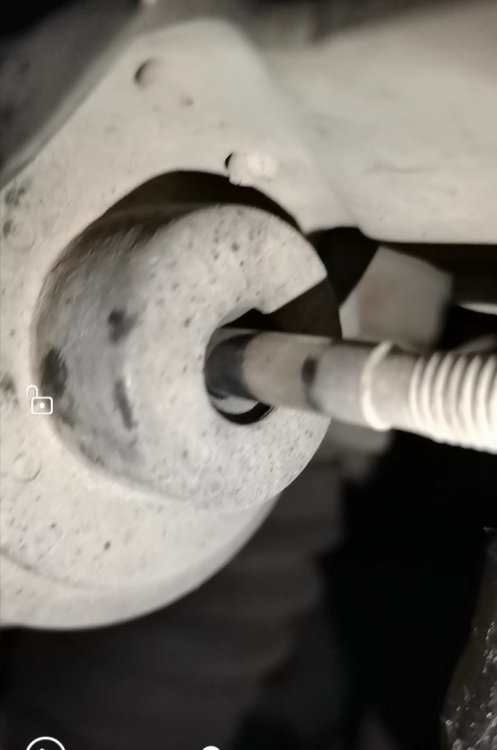

@Каров по време на клипчето на ръка ли буташ актуатора?
Според мен (мнение на непрофесионалист), гледай дали се движи докато някой форсира, въпросът е дали функционира системата като цяло и самостоятелно.
Аз лично така бих проверил нещата, а на ръка просто щях да проверя дали нещо не го запъва.
Клипчето е с окачване и закачане на маркуча от клапана
