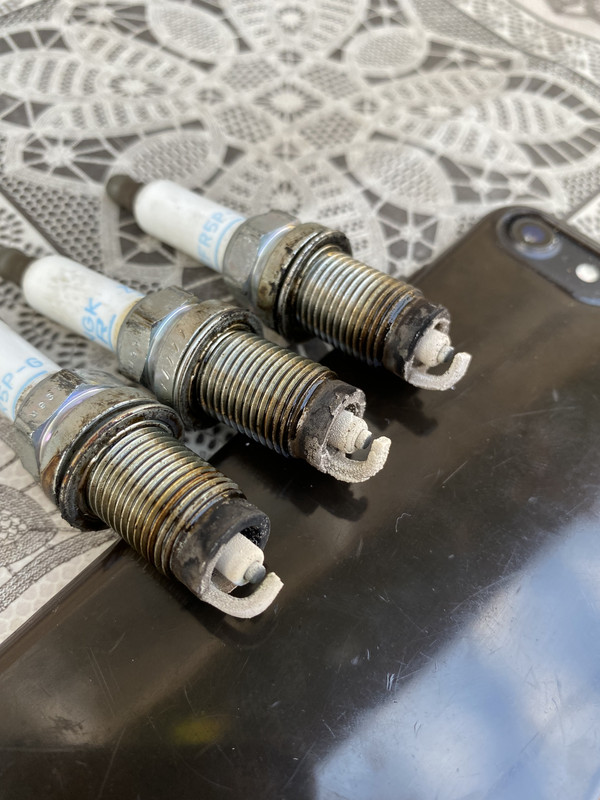

Kаква според Вас може да е причината за бедна горивна смес?

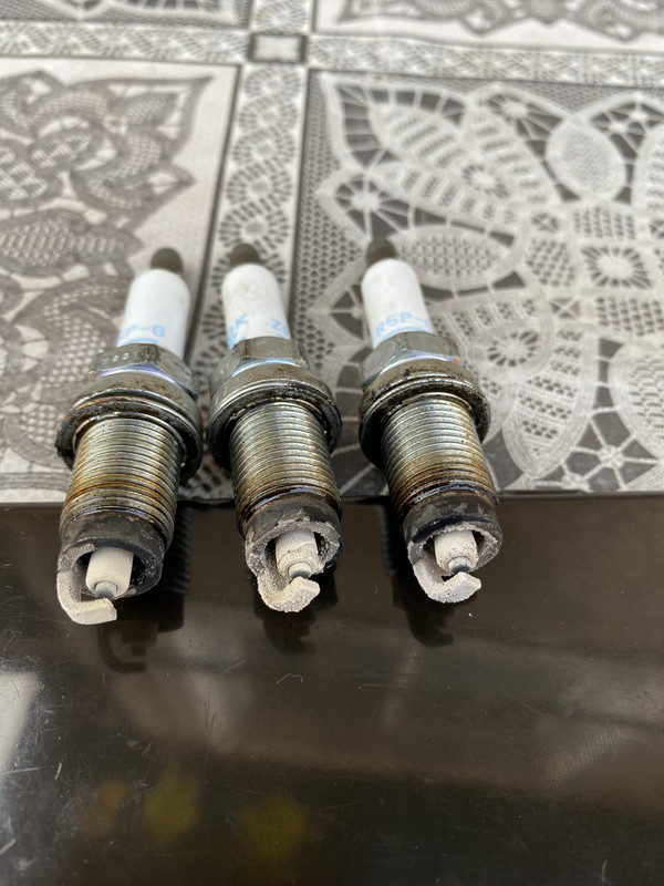

Прикачвам снимка на свещите, за маслото е ясно.
Мотора е 1.2 BMD, 54 к.с.
Благодаря предварително, поздрави!

на газ ли е ?
На бензин се кара колата, не е имала никога газ.
Не са идеално бели, но не са и керемидени....

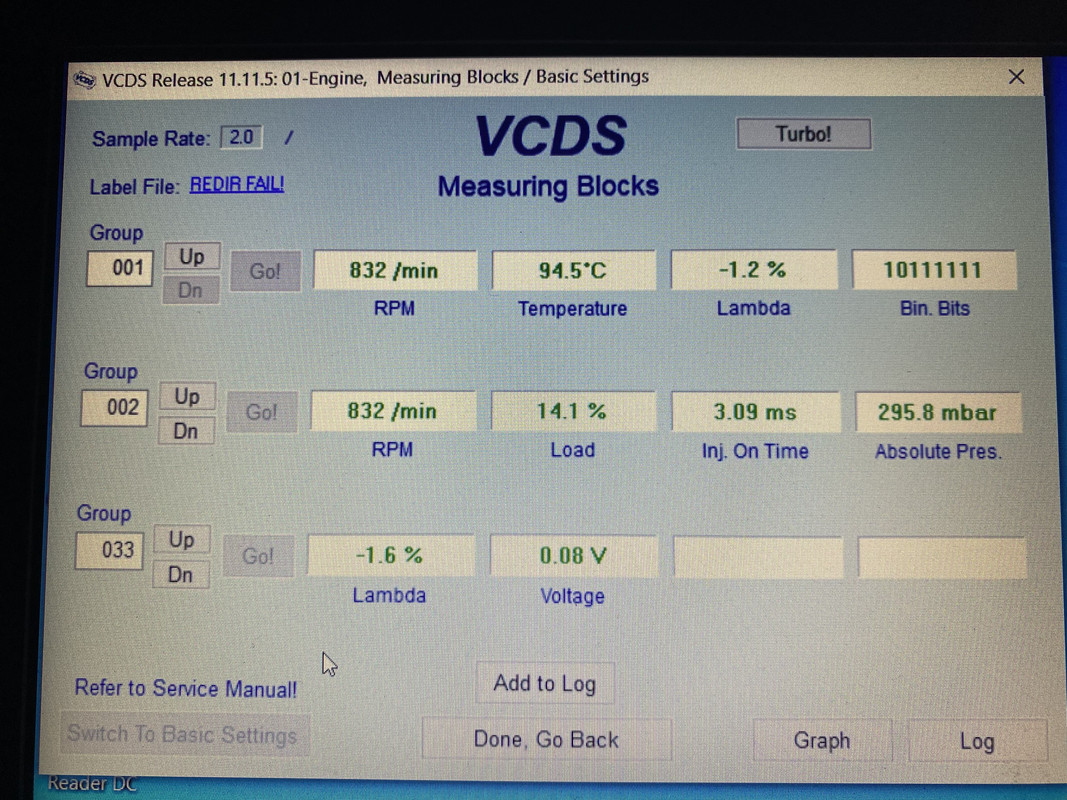

Единствено се сещам за не-работеща ламбда сонда.
Привет, направих кратко видео как работи сондата, като цяло като подавам газ или просто набирам скорост стойностите са минусови. Вагкома ми може само толкова.

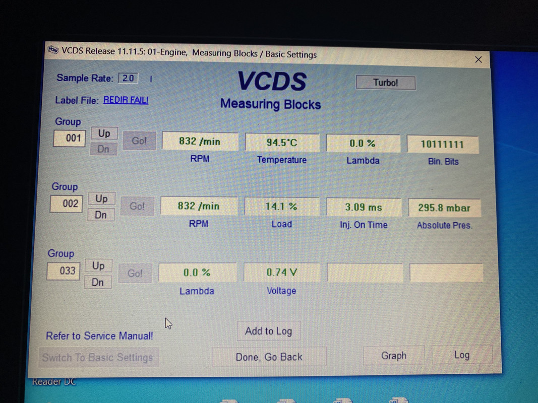

лонг трима  е 0 което не говори за бедна смес на 33 шорт трима на празен ход загрял двигател без консуматори до колоко отива
Привет,
тествахме тази вече, направих няколко клипчета.

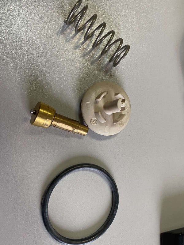

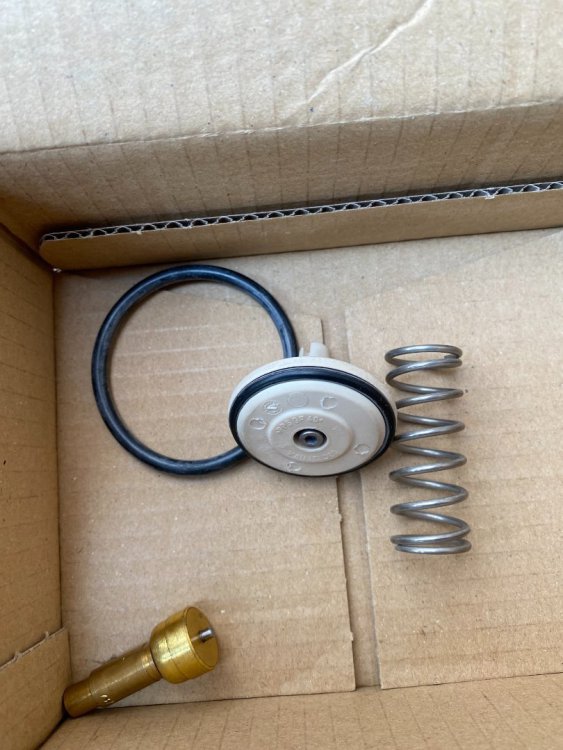

Мислих....мерих и накрая взех нов термостат, тия дни ще гледам да го сменя.

Един джокер колега , когато ти се наложи отново да го сменяш , потърси полски заедно с корпуса (ако има за този двигател) ... много по-надежден е.

Досега не съм виждал бяла свещ при проблем с горене на масло. То не гори чисто и винаги свеща, и не само, става черна и мазна. Освен това колата си припушва и се хваща лесно с хартийка на ауспуха. Ако стане мазна работата е ясна.
Иначе дискусията тръгна от белите свещи, говорещи за бедна смес. Лично мнение - гледайки свещите не мисля, че е нещо фрапантно.

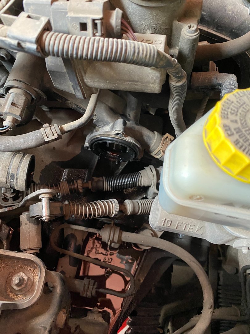

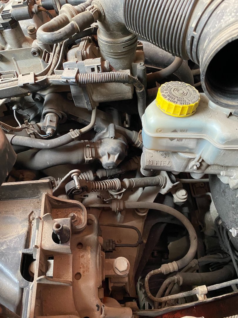

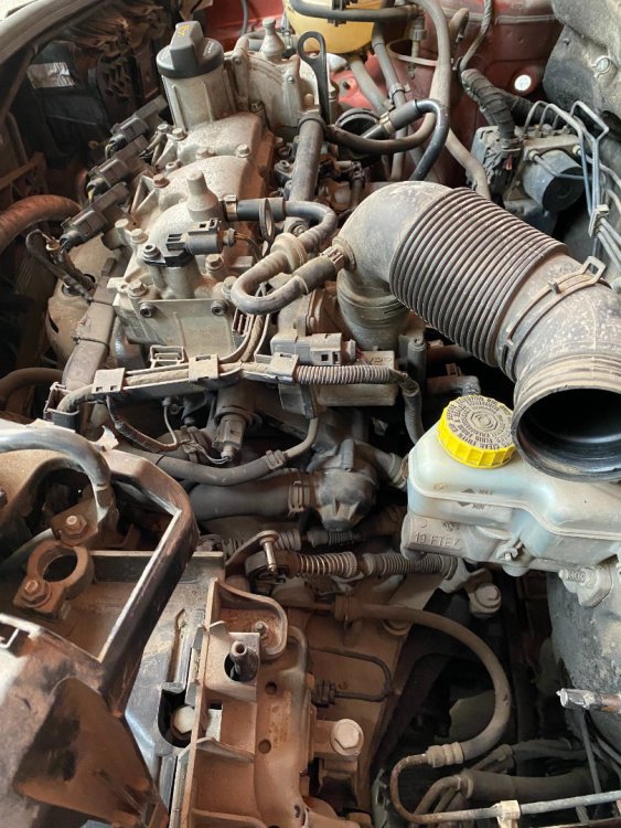

Смених термостата в събота. Все още не съм мерил каква температура държи.
