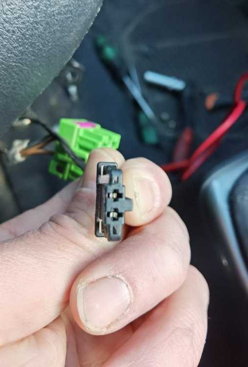

Предполагам Черната е за сензора на седалката ... дали съм седнал. Дава ~12V

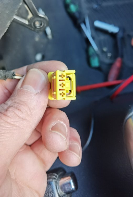

Жълтата мисля, че е за еърбег-а. Тук много ниски стойности ми даде .. 0.7-0.8V

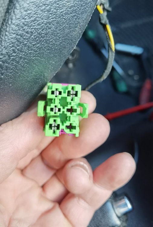

А Зелената би трябвало да е за подгряването. Мерих с мултицет:
Между средната клема в ляво и другите 2 .. в ляво показва ~12V обаче, като въртя потенциометъра от командата за подгряването нищо не се променя.
А тази в дясно горе няма никаква стойност.

Ако имаш съмнения за прекъснат реотан презвъни буксата на самата седалка. Зелената е за подгрева. Два "+" и 2 "-". Имаш две възглавнични с реотани един на гърба и един на седалището.
Пробвах с мултицета, ама клемите са много навътре в буксата, а сондите (на мултицета) са измислени доста тъпо и се подават по 2мм ... ще потърся начин да ги удължа или с крокодилчета :)
Ако не стане .. ще пробвам с батерия и крушка, като в доброто старо време :D
Парчета кламер?
