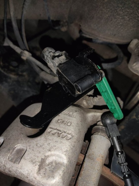

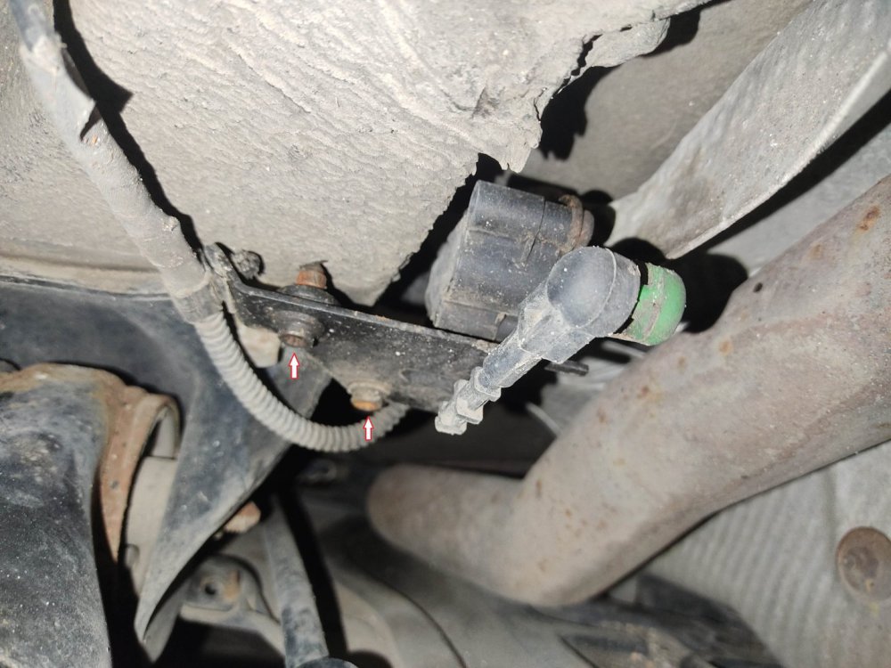

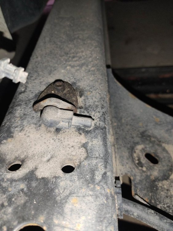

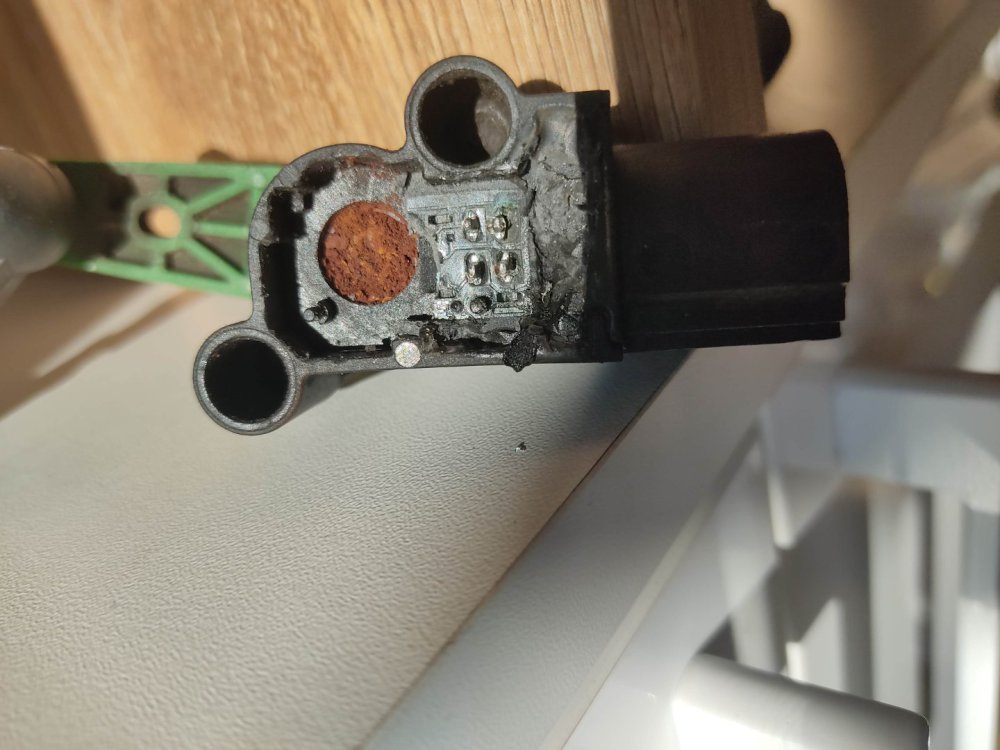

Датчика се намира до задната лява гума. ОЕМ 5Q0907503 това пишеше на оригиналния датчик. Старият се беше счупил и даваше грешка. Датчика се дължи на два болта с трокс Т25 в горната част и един т27 на моста. Когато тръгнах да търся датчик по номера се оказа, че това е съвсем различен датчик. Явно тялото е еднакво за много от моделите на VAG групата и след оглед на датчика /свалих го преди да го поръчам/ поръчах номер 5Q0512521E. Смяната Ви отнема около 1 час. Успех в ремонтите.

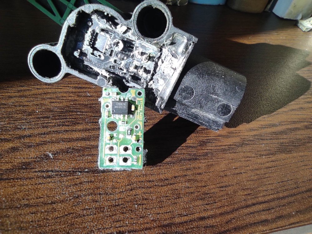

Отворих датчика. Вътре представлява платка с интегрална схема на базата на MLX90316 /датчик на хол/. Основното рамо е силно ръждясало и не може да бъде помръднато.
Явно е влизала вода и е блокирало е оста и движението на магнита.  Датчика явно не подлежи на ремонт и трябва да се закупува нов.

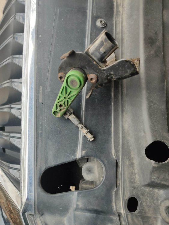

Същия датчик но при Голф 7. Даде на няколко пъти грешка AFS. И след време съвсем отказа. Като физическо състояние датчика е задрав. Може би нещо в електрониката се е скапало. За моя случай номера е  5q0512521е. Цената в  официалния ссервиз е страшна. Неприятнто е, че при повреден такъв датчик светлините падат много ниско и карането в тъмното е кошмар.

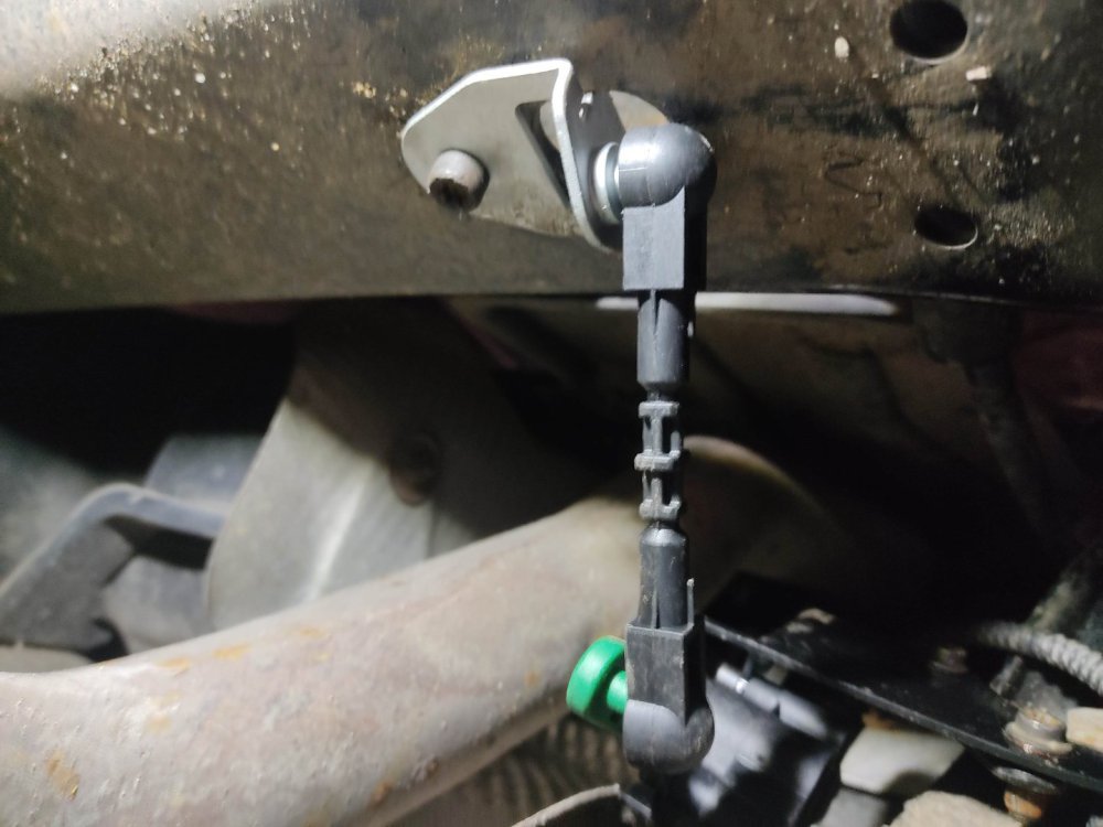

Незнам как е при Шкода, но при Голфа смяната успях да я извърша без вдигане на крик и демонтаж на колелото. Отне ми около 15 мин. Старият сензор беше жсъвсем здрав външно. Много трудно движи зелената ос. Но факта, е че фаровете вече застанаха както трябва.
