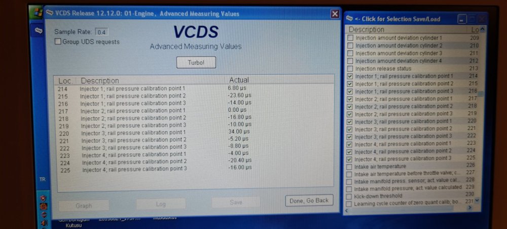

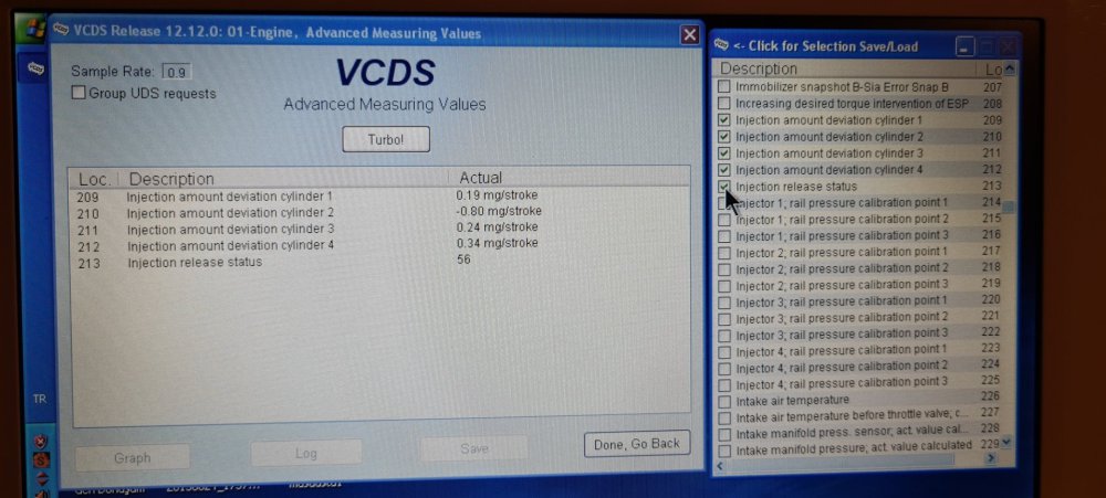

Прочетох данните за впръскане на гориво. Може ли да ги коментираме по снимките по долу, да знам с какво си имам работа. Дали имам проблем във втория инжектор? Дали ще се оправи с калибрация?
Ако имате под ръка някое видео за калибрация на инжектори моля да го пуснете. (кабел прoтокол UDS)

трябва да ги ги проверите и на студен и на загрял двигател каква разлика дават ,също е показателен теста в който се измерва обратно гориво на всяка дюза

като запалиш виж стойността на студен двигател за да измериш обратното гориво ще ти трябват маркучета и шишенца към,които да свържеш всяка дюза двигателя работи определно време и се гледа колко са върнали.
