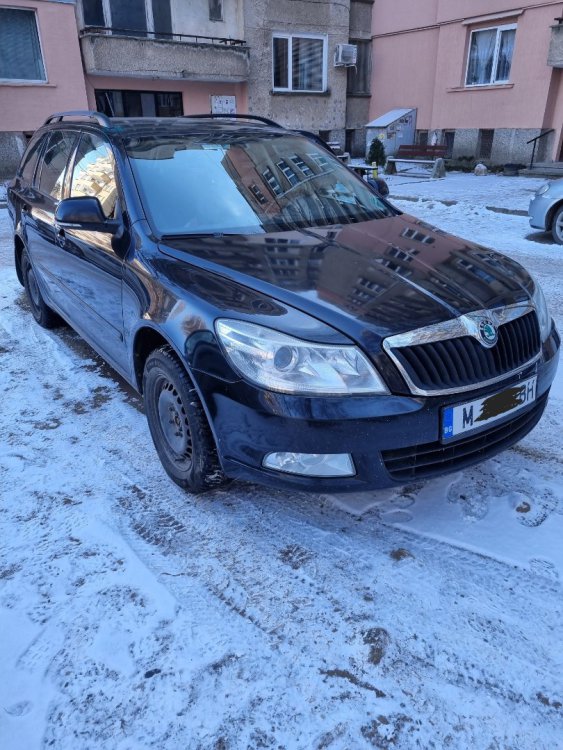

Днес излязох да се повозя и останах доста изненадан от разхода извънградско на темпомат, не съм имал автомобил който да ме е радвал повече от тази шкодичка, автомобила има доста външни забележки но на цената на която е взех мисля че нямам право да се оплаквам нито от запушен дпф, нито от забележки по боята, постепенно с времето ще отсранявам едно по едно и ще си се радвам на колата :)
Явно си я снимал от към "красивия" профил, добре си изглежда.
То забележките са като цяло от камъчета където са били по веждите, по предният капак и тавана е паднала на места боята и май май по нататък ще е за цялостно пребоядисване :D
