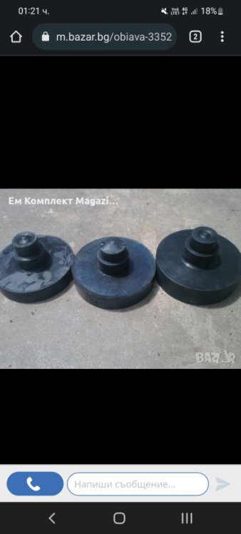

Здравей колега, аз ходих скоро при майстор да ми смени тампони на задните носачи заедно с болтовете за реглаж и понеже сме приятелчета с маестрото, коментитахме че Шкодичката е доста висока с пакета за лошите пътища и той ми каза че има такива гумени подложки с цел повдигане на автомобила, като подложките са вземени за пасат 4 комби но на мен ми паснаха идеално, имат на долният край някакви разделения или по скоро клетки, не са плътни като оригиналните и като височина преценена на око, са не повече от 2-3см. Колата стана с една идея  по висока задница, минах на другия ден на реглаж и на фаровете и заради въпросните клетки или камери които имат на долният край ми се струва че вози малко по меко но може и да си въобразявам, запазих си за всеки случай оригиналните понеже не знаех какъв ще е резултата от упражнението но за сега съм доволен. Пускам снимка да добиеш представа как изглеждат и майстора ми каза че ги е взел от магазин за авточасти, мисля че спомена Елиткар

Гледам на снимката че и 3 танпона са различни кой от 3 е твоя по точно на октавия 2 моята е комби колега дасе уточня
На 13.05.2022 г. at 10:21, Mecho1991 написа:
Старите се махат и се слагат от долу под прожината
Преди 8 часа, vladko1 написа:
Колега, снимката е примерна и моят прилича на 1вия от снимката но не съм сигурен, най добре ходи и питай в някой магазин за авточасти!

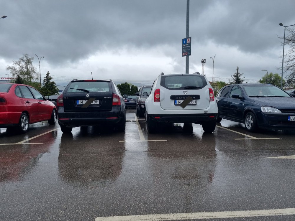

Мисля че са около 2см, ето снимка да придобиеш представа колега колко се вдига като височина, става колкото Дачия Дъстер
