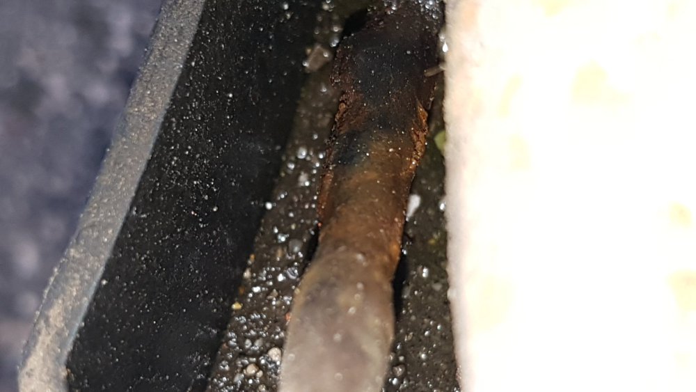

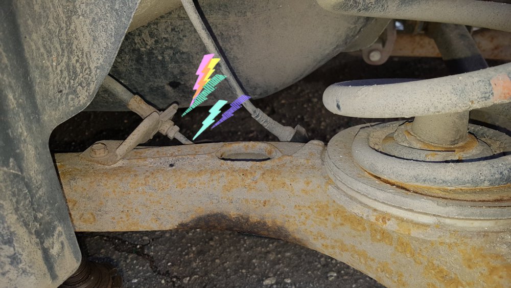

Да, не описах точно къде и как. След малко слизам да видя точно за какво става въпрос....че имам съмнения че малко са резнати маркучите....
Ей това маркуче е избило, там има пластмаса която събира доста гняс.....поне не са ги резнали, понеже и това предполагах....
И взех решение да я водя на сервиз да ги правят, понеже се сетих че е и за обслужване- ремъци (плюс ангренажен), масла, филтри милтри.....
На едната снимка е маркуча с натрупаната ръжда по него.
