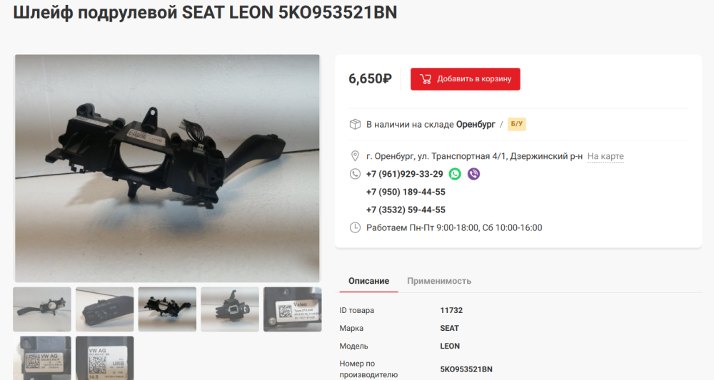

Линк ти е за лостчетата. Моите си работят. Доколкото знам ми трябва лентов кабел. Такъв лентов кабел със модел 5ko 953 521 bn не намерих никъде. С този номер излизам само лостчетата.
Което ме навежда на мисълта дали не са ми дали грешен каталожен номер от прочитането на самата грешка.

Номера който си дал е точно за това, което е на снимката. Може ясно да го видиш на 2рата снимка, че номера е този.

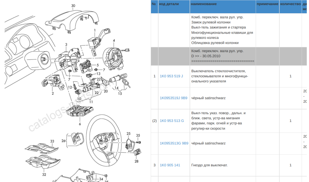

На полувремето на мача погледнах какво аджеба трябва да има там по дизайн. Може и да има лентов кабел вътре, може и да няма, номера отдолу е за моята кола.
Тръгваме пак по твоя номер и стигаме до тук :
Същото като на картинката, като му има номера, който търсиш. Вижда се кабел на снимката, та най-вероятно ще да е това.
Кабел като отделна част няма както се вижда на диаграмата от ЕТКА.

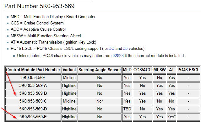

Отворих си волана и снимах лентовия кабел. Е да определено е различен от това което ми казаха да търся. На волана е написан 5ko 953 569 E.
В една обява намерих 5ko 953 569B. Като гледам по таблицата от ross-tech трябва да са еднакви. Все пак някой ако може да потвърди това ще съм благодарен:
Чета от тук - http://wiki.ross-tech.com/wiki/index.php/Steering_Wheel_Control_Module_Versions
