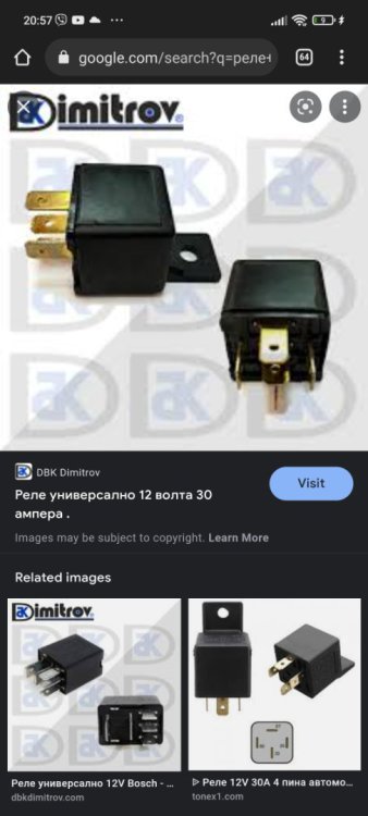

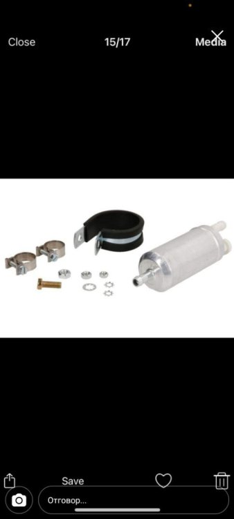

Глава 33. Бензинова помпа.

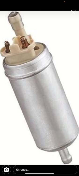

Моята оригинална бензинова помпа се прецака и не можах да я оправя, заради това прибегнах към възможно най-безболезнения и мързелив ремонт. А именно минаването от механичната помпа към електромагнитна бензинова помпа. Необходимите материали които трябват са:

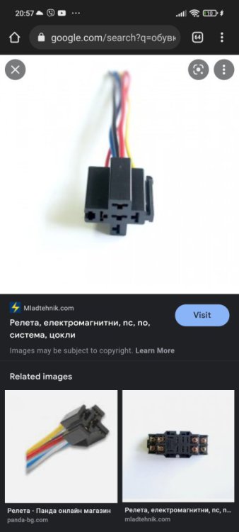

1.Реле което работи на 12 волта 30 ампераScreenshot_2022-04-07-20-57-40-507_com.android.chrome.thumb.jpg.9875c45a6f9e8a0a9ff9d7c4b4f3a8fd.jpg
2.Обувка за реле Screenshot_2022-04-07-20-57-55-206_com.android.chrome.thumb.jpg.b29ed8086d0b83679995be73cc5a77b0.jpg

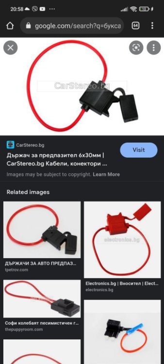

3.Букса за бушон за кола Screenshot_2022-04-07-20-58-20-028_com.android.chrome.thumb.jpg.2f5aebfb83d72918aecee1b9609bb341.jpg
4. Малко кабел
5. Електромагнитна помпа (като аз си взех на 0,2 бара) Screenshot_2022-04-07-20-59-31-258_com.instagram.android.thumb.jpg.6721ed4b2ed815bc3f8c266863c491b2.jpgScreenshot_2022-04-07-20-59-18-569_com.instagram.android.thumb.jpg.7e0b1bbdee1b37efbd1a6ce4bd50831f.jpgScreenshot_2022-04-07-20-59-12-925_com.instagram.android.thumb.jpg.a009b1fb798006ba0b6e06280ac31de9.jpg
6. Бушон 10 ампера.
Всичко излезе около 45 лева заедно с помпата.

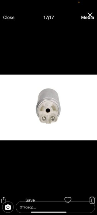

Помпата има само + и - и нищо друго. По-сложно беше връзването на релето. Аз бях купил реле с 5 обувки, но трябваше такова с 4 обувки. Помпата започва да работи веднага след като дам на контакт. Тя си работи постоянно без да спира. Релето нямам голям спомен как го вързахме, защото не го връзвах аз, но като се прибера ще направя по-подробни снимки и ще коригирам темата.
Оставих си и оригиналната помпа, като не съм я премахнал . Реших така да направя, като резервен план, ако електрическата помпа се прецака, да мога само да преместя един маркуч и да продължа да карам. (да, сегашната ми механична помпа не работи, но просто не ми остава време да си намеря нова от 120 за да я сложа). Това е като цяло, отново се извинявам за схемата за връзване на релето, но възможно най-скоро ще опитам да напиша повече.

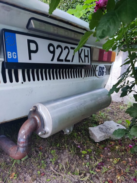

И друго - сложиш ли отворено гърне, колата става зверски шумна. Ще решиш да идеш до Варна и още на Гецово ще ти бучи главата. Пък и си качил някоя девойка, не върви да се надвиквате.
Още повече на стандартното моторченце с 42 коня, дето на първия баир ще ти настръхне косата, като ти се залепят два три тира на задната броня. Страшни олигофрени са и си е кофти усещане. Даваш газ, тя не може да откине, а на онова 40-тонното отзад му гледаш питата на радиатора в огледалото...
Пък и стоковото гърне на 1000МБ и 100 си е шумно и вади бая по-дрезгав звук от това с двуцевката на 105/120. Мене поне много ме кефи как звучи Шкода 100.

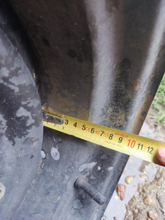

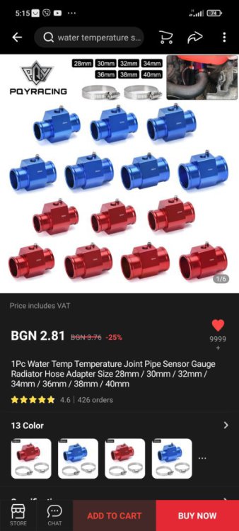

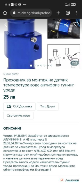

Здравете, здравейте. Завърнах се след дълга пауза. Предполагам се вълнувате за какво ще ви разкажа. Не е кой знае какво, но леко съм разочарован. Без повече овъртания започвам. Не ми оставаше време да работя по колата, но когато имах свърших следните неща. Продължих подобряването на охладителната система, като сложих тяло и термостат от 120. Тялото го срязах и заварих на ново за да паснат тръбичките. Това нямаше да е възможно да го разбера без помоща на Малкия, като най-любезно ми предостави чертежите си (снимки) за да придобия представа. Имах около 3-4 термостата с неясен произход и не знаех дали работят. Взех една тенджера напълних вода и започнах да чакам. Оказа се че някои термостати дори не работят и избрах според мен най-добрия. Ще ви излъжа на колко градуса отваряше. Та сложих го и дори не съм обърнал и едно кръгче след това да видя какво съм свършил. Мина се малко време и рехих да правя ауспуха. Преди време си купих гърне от един битак в Кубрат от Suzuki Bandit 1200 за смешни пари, като исках да го сложа и да изглежда като бегачка, нищо че колицата едвам крета. Намерих човек който да ми направи тръбите и след две седмици бяха готови. Честно да ви кажа представях си го по друг начин.IMG_20220620_204711.thumb.jpg.7fc84a426caa6a81a6e5f058cf2d9120.jpg

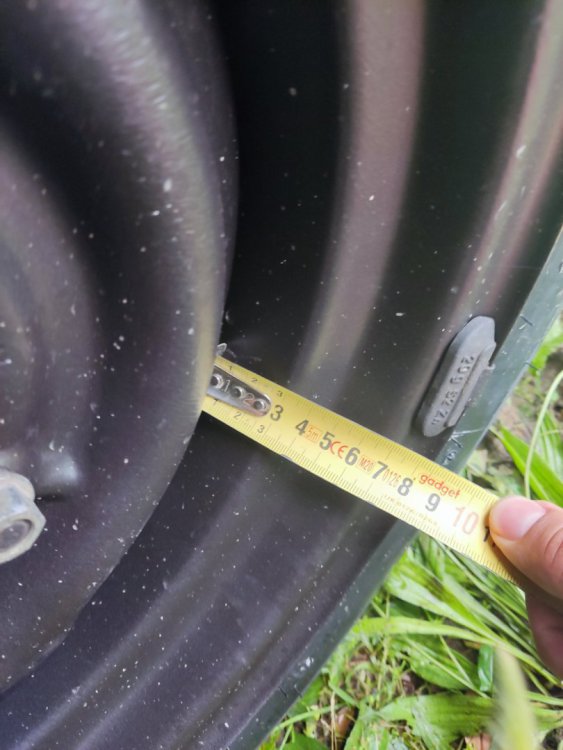

Мислех си че тръбите ще са по-дебели и формата ще е леко по-различна. Но както и да е след време може на ново да се прави, ако нещо не ми хареса, но за сега ще си е така. Пратих си междуверенно и предните джанти да се разширят. Човека ги разшири след две седмици. Направо ми се стопяваше душицата. Толкова много се мъчих тези две седмици да ги видя тея джанти. И накрая дойдоха. Изработката беше перфектна както и очаквах, но има едно голямо НОООО. Оказа се, че джантите са сбъркани. Не са толкова разширени колко трябва. Бях доста разтроен след това. Писах и на човека, но спря и да ми отговаря, но аз съм упорит. Все пак искам като я правя да си е както трябва и се старая да няма половинчати работи. IMG_20220612_153955.thumb.jpg.0f8a5b01fa3649f41c4ebb2ffb35f40c.jpg
По-дълбоката е заднат (5см)
А тези двете са предните (2,5)

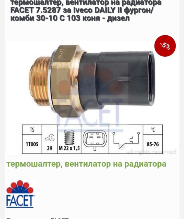

Монтирах допълнителна електрическа перка която е пред радиатора уж да охлажда по-добре, но все още не съм я вързал никъде. Не съм я вързал, защото искам един преходик, който в бг струва към 30 лева, а от китайците ми струва скромните 7 лева. Няма да обеднея с 20 лева, ама няма и да ги дам.
Screenshot_2022-06-21-05-16-51-766_com.android.chrome.thumb.jpg.8a7e4d48d1d22ea61569628c603161bf.jpg
Screenshot_2022-06-21-05-15-54-949_com.alibaba.aliexpresshd.thumb.jpg.a71a6b7a8755fc0bcc50e7f2a0fb304e.jpg
Ето както представлява и не мисля, че има разлика.
Поръчах и още малко шашми от китай, ще разберете по-напред като го направя, че ако сега издам и не се получат нещата ...  . Та този преходник, на него се завива термошалтера за перката. Като този термошалтер идеята му е като водата стигне промерно 85 градуса, вклчва перката и я изключва когато темперстурата на водата стигне примерно 80 градуса. Има най-различни варианти от темперстури. На мен най-близък до желанията ми се оказа термошалтер от Iveco daily 2 дизел.
Темперстурата на включване и изключване са точни. Звънях по моргите да пирам за такъв шалтер, ама ми казаха същите цени като нов и ме съветваха направо нов да си взема и така ще си и стане.

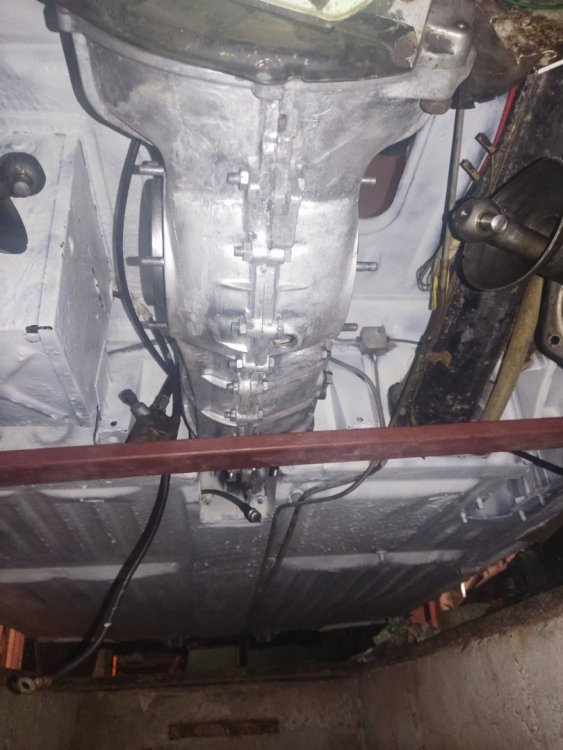

Здравейте скъпи приятели. Отдавна не съм писил нищо, но най-накрая аз се завърнах. На бързо да обощя до сега какво съм направил по колата, ако на някой не му се четат тези дълги романи. До сега съм направил цялата предница с носачите, резервоара, спирачната система, нови мъркучи, задни носачи, полуоски и баранани, основен ремонт на двигател, бензинова помпа, изчистих и изшкурих цялото шаси отдолу след което го минах с ръждопреобразувател, грунд, антикор и накрая боя. Направих на ново инсталажията за задните светлини и кабелаците на двигателя и динамито и още някакви дреболии които сега не се сещам какви бяха.  Това което остана е скоростната кутия от която течеше масло и много ме дразнеше. Но не се наемах, защото ми се струваше трудна задча и си нямах никаква представа за какво става дума.

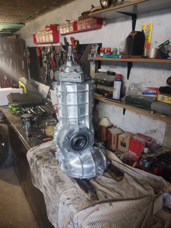

Но за някаква случайност или не в един мрачен и проливен ден моята клета шкода се наводни. В купето имаше 10 сантиметра вода и кал, целият акумолатор беше в кал. Поизпистих я и реших са направя едно кръгче... Ноооооо цялата кола започна да се тресе и да вие и някак си не и се искаше да се движи. Легнах отдолу под колата и какво да видя, от полуоските течеше вода и ми стана ясно че нещата не са добре. Бръкнах в скоростната кутия да видя какво е "маслото", но се оказа по близко като консистенция на пясък отколкото на масло. Това беше знакът, че времето ѝ за ремонт дойде.

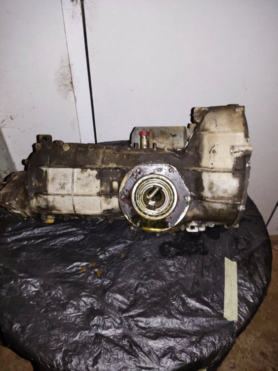

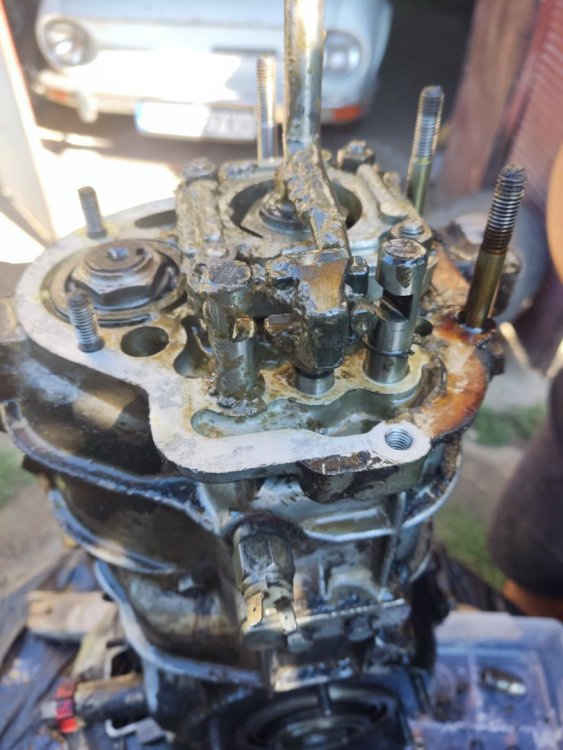

Уж скоростна кутия се държи на не повече от 12 болта, но падна истинска борба да я сваля тая проклета кутия. С триста мъки молитви и рев тя излезе.
Запопнах внимателно и старетрлно да я огеждам и лека по лека да я разглобявам и чистя, като внимателно и прилежно сортирах всяко едно болтченце и гайка.
Отне ми два или три дена чистене на капаците на кутията, след което започнах внимателно да чистя и преглеждам валовете за за някакви повреди както и лагерите, но се оказаха в доста добро състояние. Следвяше едно бързо и интелигентно сглобяване на кутията и дойде време на стартера, защото не искаше да върти и реших да го погледна. Отворих го и какво да видя. Изненада, отново кал. Изчистих го и го ориведох в приличен вид. И след като бях готов беше време за връщане на кутията обратно в колата. Но преди да я върна трябваше да изпистя мястото където стоеше кутията защото само там не бях минал с антикор. Учудващо за мен кутията влезе доста лесно за разлика от смъкването. Прихванах я към двигателя и към купето и дойде време за проклетите камъчета на полуоските (преди няколко месеца като смъквах полуоските за да ги ревизирам о реставрирам се мъчих 2 или 3 часа да вкарам камъчетата с полуоските в диференциала). За мой късмет този път ми отне не повече от 10-15 минути (май съм задобрял доста :D). Закачих още няколко дреболии, като стартер, кабелаци, помпа на съединителя и дойдре време да налея масто (налях 3 литра, ако някой знае колко точно да налея, моля да ми напише). Поогледах я и от никъде не течеше масло, запалих с нетърпение колата и реших да направя кръгче. Движеше се доста добре и още не можех да повярвам, че тая кола се движеше след като аз съм и направил ремонта. IMG_20220905_154342.thumb.jpg.2beafec2cbcf952ed82b3ecfb5649d42.jpg
Това е маслото на кутията.
IMG_20220906_203332.thumb.jpg.4b1c7bb8c72fad5713b468ed593b705a.jpgIMG_20220906_203337.thumb.jpg.92b052e620d39398a37a8767ebf1b43b.jpgIMG_20220906_203350.thumb.jpg.157d339db65d0ecf0e701c3f1d2dcdd3.jpgIMG_20220906_203324.thumb.jpg.bab9d904ed66f9cff130cc6f5a56e043.jpgIMG_20220907_155323.thumb.jpg.94c5c05e5c2c63406c3858d272778a16.jpgIMG_20220908_193333.thumb.jpg.29e3276777132a4dd028d9d3e014c2a4.jpgIMG_20220909_190900.thumb.jpg.ea53624b447b5dd0f3394ab6475dfb76.jpgIMG_20220909_222401.thumb.jpg.8ab623a28577c50217378abea08687f5.jpg

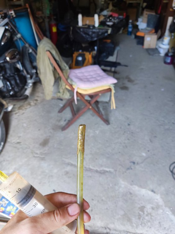

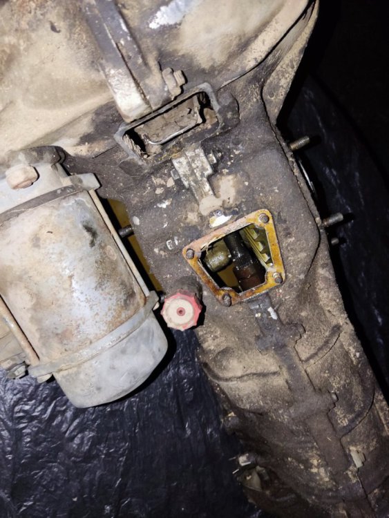

Тук мога да ти помогна с малко информация. Количеството масло в скоростната кутията по книга е 2.5л.
Отстрани на кутията има контролна пробка за ниво. По памет, трябва да е от страната на стартера, защото на снимките е другата страна и не я виждам. При наливане на маслото, а и при проверка, тя трябва да е развита и от нея да просълзи масло. Не да тече. Всъщност, това ти определя нивото и количеството. По-голямото количество масло, в случая 3л. не мисля, че е проблем, но може да го изхвърли. От семеринг, от отдушника. Направи си го по норма.
Здравей РетроБоби,
Не съм писал в темата, но това не пречи да я следя с интерес. :)
Мерси много. За пропката знам, но не можах да я развия и да видя кога започва да сълзи. Един стар майстор на шкоди ми каза, че със щеката на двигателя меря маслото като от чертичката на максимума трябва да имам 8 милиметра. Но щом съм около 2,5 - 3 литра мисля че е добре. Благодаря ти много
преди 52 минути, РетроБоби написа:
Да, и това съм го чувал. Не го написах в поста, защото не съм сигурен на какво ниво отговаря на щеката. Не ми се е налагало да го прилагам. Това означава, че рядко съм проверявал маслото в скоростите. Когато е била на канал по други поводи. ;)
Иначе с щеката е по-лесно.
Контролната пробка е отдясно, едва ли ще да е съвсем невъзможно отвиването. Иначе - да, трябва да е над горната черта на щеката по спомени. Половин литър отгоре според мен не е чак такъв проблем.
Това с наводняването не звучи добре.
Докато не е кучи студ, свали тапите на всички кухини по дъното - прагове и където още има и с течаща вода промии кухините.
Остави хубаво да изсъхне и след това напръскай вътре консервант за кухини. Това със сигурност ще удължи живота на Шкодата.
Преди 10 часа, m_g написа:
Благодаря за ценния съвет. Утре ще ги погледна
Кутията изглежда страхотно след твоята намеса. Дали си се сетил да промиеш или поне да погледнеш какво се случва в ръкавите на полуоските, защото там вероятно също е постъпила някаква кал и вода. Също така аз бих проверил кормилната кутия за наличието на вода. Хубаво е да се гресира цялата предница наново, според мен.
Преди 1 час, SKODA 105 RS написа:
Аа сетих се и ги почистих полуоските внимателно.

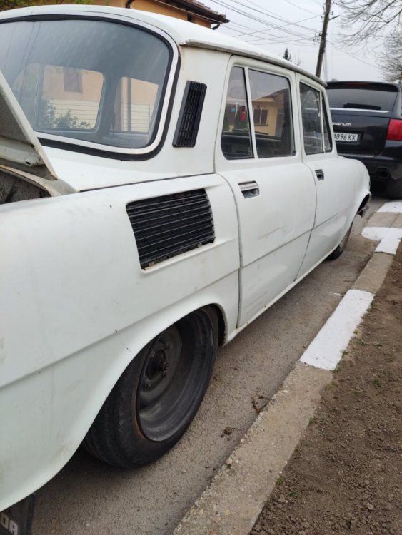

Здравейте скъпи фенове и фенки. След доста месеци затишие за жалост ще ви споделя, че проекта със шкодата се закучи много яко. Това е така поради няколко причини. Първата причина която е и основна- липсата на време. Оказа се, че да работя в друг град и да уча в трети е доста доста сложно и малко куцам със свободното време (добре дошъл Боби в света на големите). Втората причина е, че си купих нов мотор и нямаше как да не му обърна внимание. Та ако на някого му е интересно за мотора, той е Triumph Street triple 675 2009г. И се занимавах малко и с него. Но нека да се върнем на темата за шкодата. Всъщност започнах да я шкуря и да я подтготвям за боя. И тук дойде трудната част. Избора на цвят. Все още нищо не съм решил. И се колебая много. Мислех си отново да е бяла но да е мат, но @malkiq ми изпрати една черна стотица и ми потекоха лигите. И се оказа че я подтготввм, а дори цвят не съм избрал, но както и да е. Друг проблем, който много ме замисля и не мога да заспя, защото отвътре ме човърка постоянно е мисълта за двигателя. Малко съм разочарован от него. Може би аз очаквах нещо велико за 1000 кубиков двигател. Та налях му антифриз и все от някъде леко капе и това ме влудява,  защото всичко по него е сменено с чисто ново, дори гарнитурата отстрани, която е на повдигачите съм я сменил два пъти, защото от там пък сълзеше масло (сега е по добре). Та още като правих ремонта по двигателя имаше дефекти по него. И така скъпи колеги стигнах до извода, че песента му е изпята и искам да го сменям с нещо по-нормално.  Двигатели за които си мислех са 1.4 mpi или пак някакъв малолитражен но да е примерно след 2010г.  И ето тук е третата причина за зациклянето ми. Не знам как ще оправя документите. Разбрах че 1.4 пасва за скоростната ми кутия, но е по мощен от това, което закона позволява, но е лесен за монтаж и е здрав мотор, докато другите малолитражни нови двигатели, нищо не знам, но си мисля, че е по-възможно да го регистрирам. И това е общо взето. Просто исках да споделя какво ме мъчи и до къде съм я докарал.
Интересна идея за цвят, на мен също ми допада. Виждал съм черна стотица, особено като си я представя ниска - супер! Мотора, за съжаление, е тегава тема за всички ни, законово са трудни нещата, но както и при всяко нещо - има ли желание, има и начин. Дръж ни в течение, може да споделиш и за подготовката за боя, ако искаш :)
Ще прикача файл да видите каква е черната стотица, бял мат и аз не съм виждал не знам дали ще е добре. За двигателя ще се мисли нещо, дори вчера баща ми е говорил с някакъв негов познат точно по тази тема за смяната на мотора и казал, че има някаква врътка и може да стане. Така че съм обнадежден и като разбера нещо и ако се окаже , че може да се получат нещата. Ще видите обяви във фейсбук че търся фабия 1.4 mpi ?received_1130864637576935.thumb.jpeg.f829f58cc80107231947da9d76b52790.jpegreceived_549892629931240.thumb.jpeg.3330b0ae0685e083968fefa87c72bb19.jpeg
За мен, черният цвят не е подходящ. Не върви на дизайна автомобила, по-скоро ми наподобява на автомобил от погребална агенция. И не на последно място - слива се с масата автомобили. Тази кола трябва да се откроява и първото забелязано е цвета. Нещо свежо трябва да е според мен. Но, в крайна сметка, ти си решаваш.
Цвета на тази Шкодичка може да не се взема под внимание. Харесва ми как е направена.
