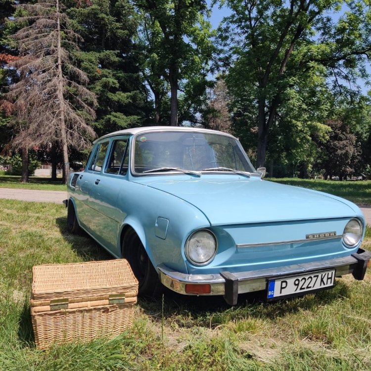

Здравейте,Здравейте. Завърнах се след 3 години пауза!  Доста неща се случиха за този период от време, а а забравих как изглежда и шкодс форум. Без излишни приказки нека да започваме! Последната тема беше свързана с избора на цвят за шкодето. Но нека да обясня първо защо се забавих толкова. Преди 3 години питах един бояджия колко ще ми вземе да ми я боядиса и той ми каза към 6000 български лева. На мен ми се стори извънземно много и си казах, че аз съм човека и аз ще си я боядисам. Започнах със зверското шкурене и така 2 години шкурене и китване оправяне на ръждички където имаше (не съм работил постоянно по колата, защото работата ми беше свързана с постоянно пътуване, ходих и на университет и общо взето имах по важни приоритети).
Преди година някъде нагласих колата за шприц и тогава се започна чакането за бояджията. Там също се загуби доста време защото човека има доста работа ... но както и да е. Уговорката която имах с бояджията си струваше чакането. Човека почти нищо не ми взе за труд и цялостната цена която платих беше 1000 лева за боя и труд. Цвета който избрах е син цвят на Порше. Искам да изкажа благодарност на всички които ми помогнаха последните месеци с намиране на дребни чаркалаци. И специално искам да благодаря на Д.Манолов за прекрасната работа която свърши по реставрацията на табелките за шкодето. Прикачил съм снимки как се получи Шкодата. Аз съм много доволен как се получи. Естествено има забележки, защото аз съм подготвял колата за боя, нооооо за мен по важното е че е готова и ми харесва.

Поздравления за резултата , положения труд и упоритостта.

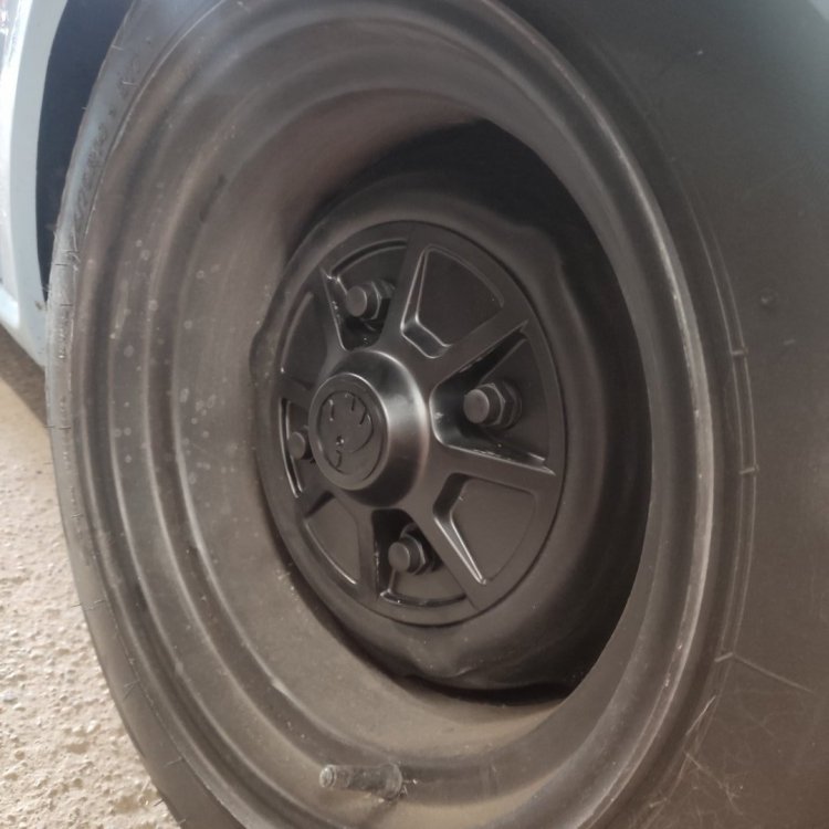

Предполагам тавана си го оставил бял за да не сменяш талони ? Стои много добре , мислил ли си за боядисване на джантите в бяло при това положение?
РетроБоби, не знам дали е на Порше, но събуди носталгични спомени у мен. Да, това е правилният избор! :)
Върна ме в 1976та г. Тогава баща ми получи телеграма от Мототехника за Шкода 100. Попита ме, "Какъв цвят искаш да взема?" Казах му "син" без и да съм го виждал. Бях на 10г. тогава. И докара същата, като твоята. Като гледам снимките, цветът е 1/1 с оригиналния. Много приятно млечно, бебешко, небесно синьо.

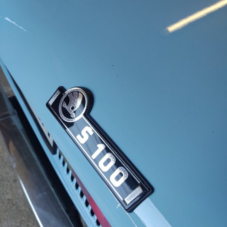

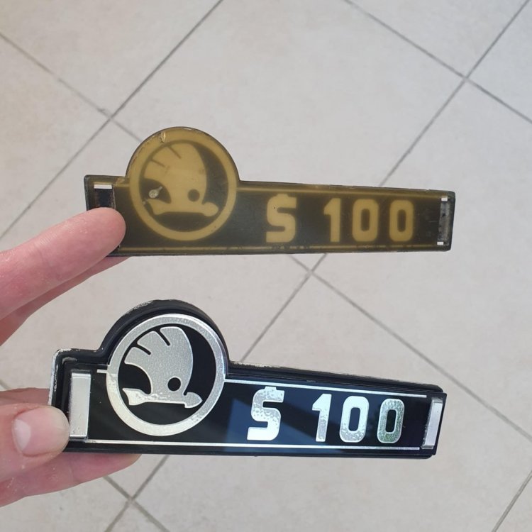

Впечатляващо изпълнение. Като нова! Направете и предната.

Благодаря. Направих го бял, защото така ми допадна и трябваше да се сменят талоните. Дори я вписаха бяло син. За джантите още не съм мислил, но ще им дойде времето
Честита боя! Станала е топ!

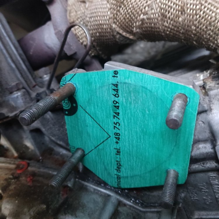

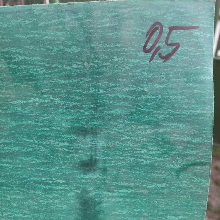

Здравейте бандюги. Ново включване. През последните седмици се случиха някои предвидени и някои непредвидени рамонти. Нека започваме.

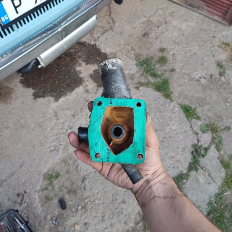

Водната помпа на колата я бях сменил преди време както и термостата. Сложил съм от 120 и колата се държи пефектно не вдига над 80 градуса. Все пак имам монтирана и допълнителна перка за всеки случай, която ще се включва автоматично на 75 градуса. От известно време ми направи, че водната помпа сълзи леко и термостата също. Реших да ги смъкна да си направя нови гарнитури, защото сегашните баха хартиени. Та свалих ги набързо и си изрязах нови гарнитурки интересното е, че ми препоръчаха течна гарнитура на loctite. Гарнитурите си го изрязах от клингеритов лист като вътрешните отвори на помпата ги оформих с едно малко чукче и слеко почуване и приплъзване си маркирах формите на помпата едно към едно.
Залепих всипко всномателно изчаках 24 часа да стегне лепилото (течна гарнитура) и си налях антифриз G12. И вече два пъти я карам и нвмам никакви проблеми нито капе нито нищо.
Непредвиденото беше, че влизам един ден да запаля колата и се чу дамо едно щракване и стартера си беше заминал. Бендикса изхвърля, но не върти. Едно бързо смъкване за 10-15 минути и един ремонт и след няколко дена всичко си беше по местата готово за каране.
Равносметка за ремонтите. Лепило на loctite-33 лева
Ремонт на стартер 110 лева.
Какво следва ?  В следващият ремонт съм предвидил да направя помпите на съединителя или кормилната кутия( има голям луфт но с натягаме на болтовете не се оправя). И естествено ще има непредвидени ремонти.... Прикачил съм снимки на гарнитурките. Почистването на повърхностите ги минах с така наречения "скочбрайт".

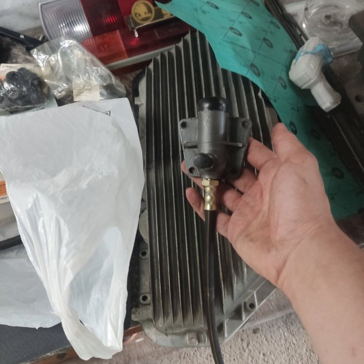

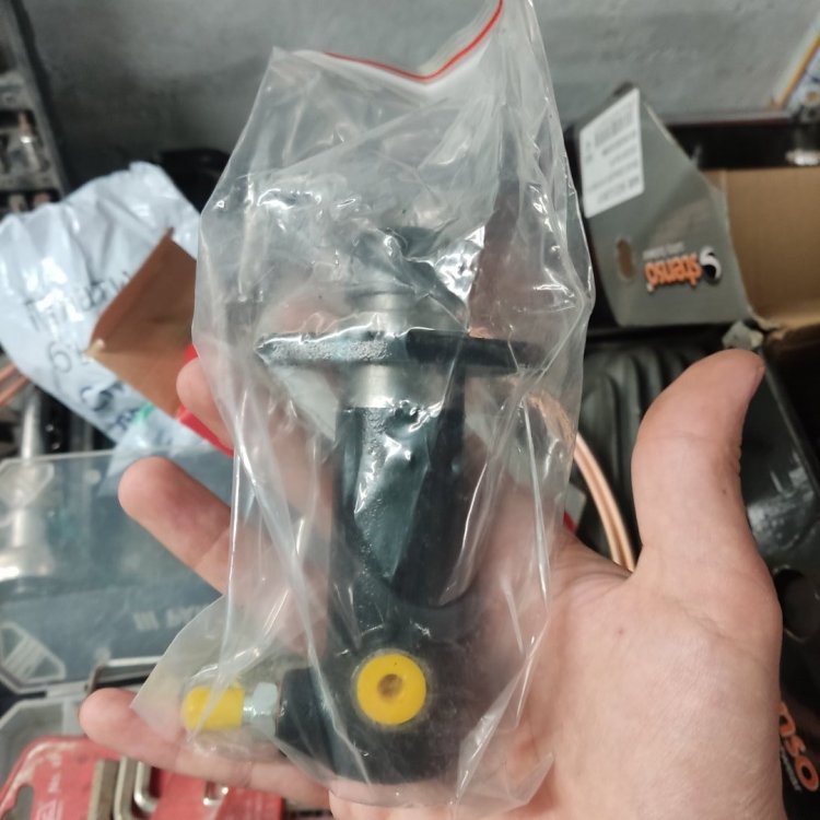

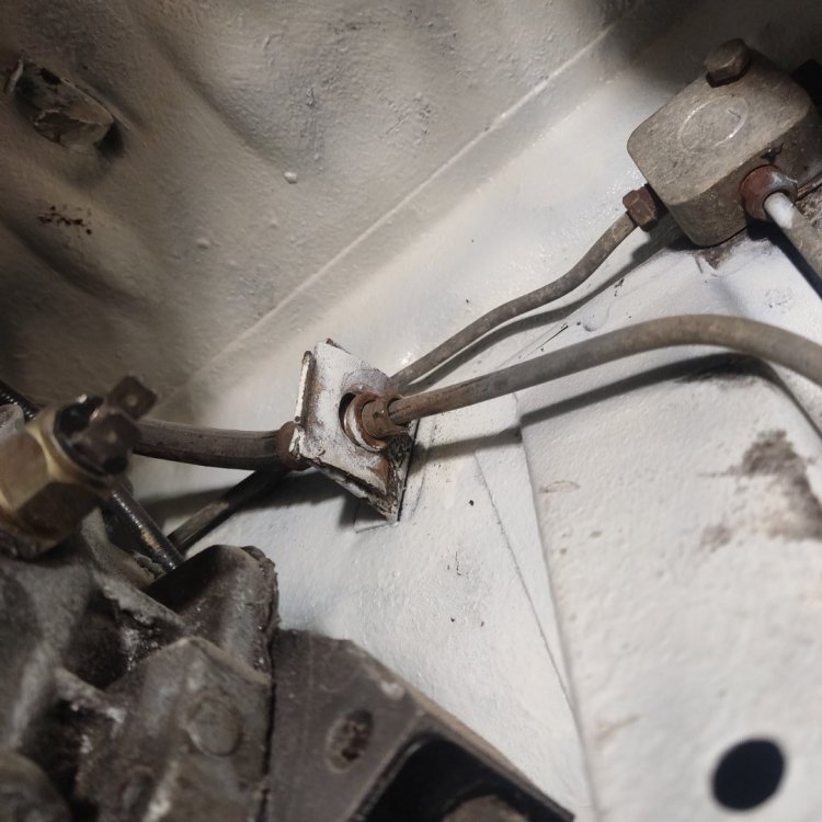

Здравейте банда. Бавно по бавно напредваме със шкодата, може би със скороста на охлюв. Ще разкажа накратко, защото неуспешните опити ходенето по магазини съсипване на помпи и медни тръби не е толкова интересно . Темата трябваше да е кратка с малко снимки, ноооо нали знаете... "Е то е работа за два часа". Никога не е така и винаги нещата се объркват. През последните две седмици се занимавах с помпите на съединителя. Причината за този ремонт беше, че от някъде дръпваше въздух и в системата постоянно имаше макар и малко въздух и работния ход беше малък. Аз имах подарена чисто нова задна помпа и след като имах нея смело реших да започна. Разглобих всичко сравнително лесно, единственото нещо което изключително ме затрудни, но не му се дадох беше щипката която заключва задния маркуч който е между задната помпа и медната тръбичка която е между двете помпи (прикачил съм снимка на въпросната част). След като всичко беше разглобено започнах да търся нужните ми части. Като тук проблемите започнаха. Първо магазините бяха с такова работно време, че няма как да ги хвана. Хората работят до 17:00 а по трудолюбивите до 16:30 а пък други бяха на почивка. Както и да е криво ляво посъбрах нужните неща. Закупих и ремонтен комплект за предната помпа, но нещо не ми допадна как се случиха нещата и направо купих чисто нова помпа. По интересното е че реших медната тръба която е между двете помпи да я направя аз. Купих си медна тръба 3 метра на ф6 мм. имам и инструмент с който да направя подходящия накрайник на тръбата (конус), която освен че не ползвах и да намеря нови гайки се оказа малко по трудно, но все пак намерих в сервиз за спирачни системи. От там пък реших да си взема готова тръба на 2.5 м дължина с дебелина ф5 мм. (като я сложих се оказа къса след което я отрязах за да взема гайките и да ги ползвам за по-дългата тръба на ф6, но съсипах и гайките).
След неуспешният опит купих по дълга тръба и всипко вървеше по план до момента в който не трябваше да я обезвъздуша. Тогава пък за мой късмет протече задната уж нова помпа. Свалих я купих ремонтен комплект ремонтирах я и всичко стана. След две седмици ходене по мъки много псувни и закани да я върна на вторични всипко се нареди. Нещо интересно на което попаднах. На скоростният ми лост, от долната страна трябва да има едно топче което е като от някаква огърлица. Никъде не успях да намеря и бях сложил от един гердан, но не работеше както трябва. Все пак интересното е че  успях да намеря оригинално ново. За жалост не съм го снимал, защото бях много въодушевен да го монтирам и забравих да го снимам.
Успях да си намеря и чисто нови тасове с капачки за гайките.
Интересното за предната помпа. Дават я за модели 105 / 120. Пасва перфектно и при мен разликата беше че щуцерът, който е за казанчето за спирачната течност  на помпата е на горе, а на мен ми трябва да е на 90 градуса. Но по магазини за хидравлика има и не беше приблем с намирането.
Вчера я завърших, и все още не знам дали работи добре, но ще ви кажа в следващата тема.
Равносметка за ремонта:
Предна помпа -52 лева
Задна помпа- 4 лева
Медна тръба ф6- 12 лева
Готова  медна тръба ф5-32 лева (брак)
Готова медна тръба - 42 лева (трети опит)
Спирачна течност- 15 лева.
Дифрунги, щуцер и маслопроводими болтове -15 лева (скъпотия ама твА е бате)
Общо:128 лева (излиза всичко ако не вършите глупости като мен и всипко мине по план за два часа както казах по-рано)
