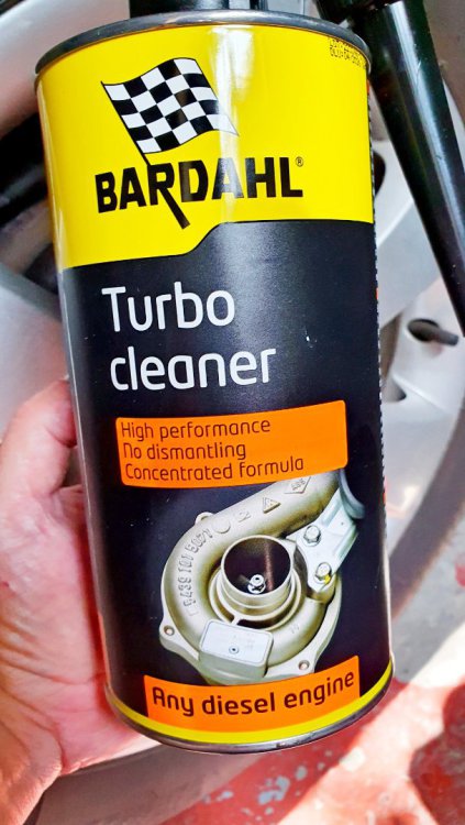

Дойде време да споделя и решението, относно въпросният свирещ шум.
А решението се оказа лесно и просто:
