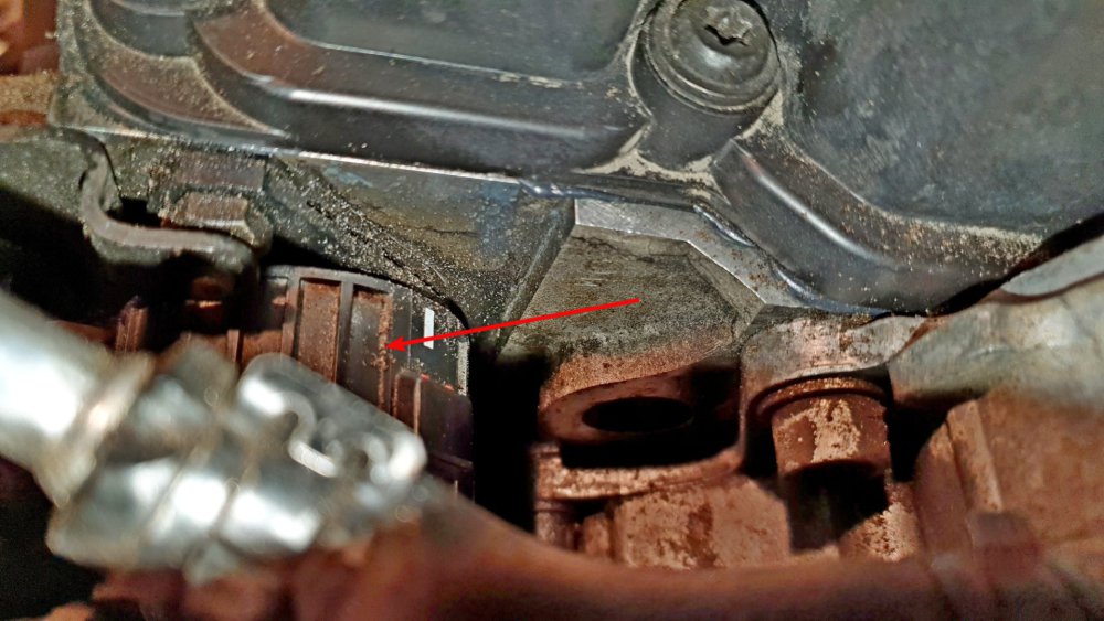

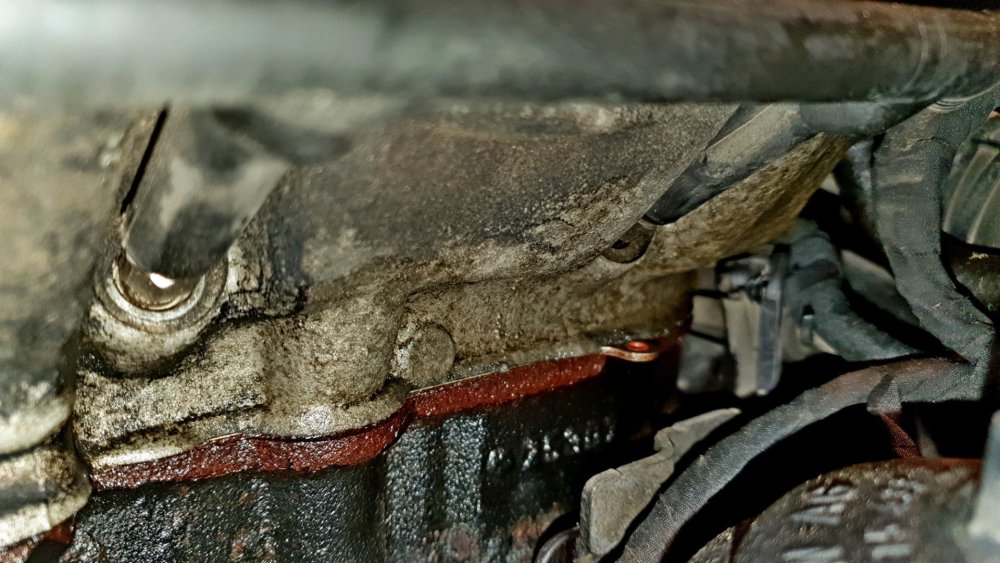

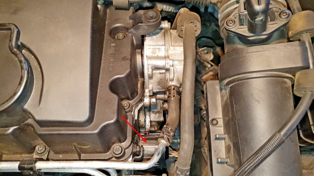

След няколко изпръскани спрея за обезмасляване, достигнах до заключението, че проблемът идва от частта която е маркирана.
Бихте ли споделили, каква е тази част, и дали подлежи на ремонт, или трябва нова такава?

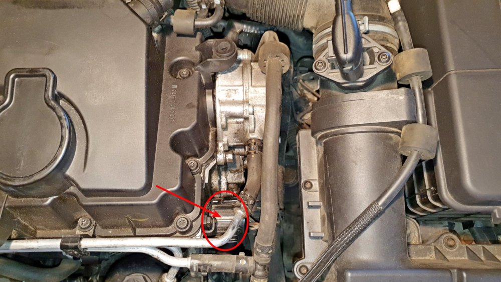

Имах такъв теч.
Варианти бяха нов сноп с цена която не е ок за джоба.
Или БГ ремонт силикон.
Избрах втория, няма теч от там вече три години.
Да захранването за дюзите е 200+ лева, капакът на клапаните е 400+ лева.
Въпросната част е вече третирана със силикон. Ще видим как ще е положението.
Остава като вариант за проблема и уплътнението на горивната помпа.
Вече няколко дни, след третиране със силикон на въпросната букса на кабелите на помпа дюзите, които влизат в двигателя, няма омасляване.
