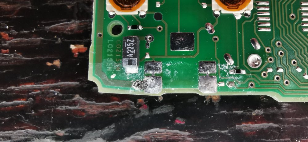

Тъй като днес е почивен ден реших да си поиграя и да отворя ключа. Намерих тези 2 клипчета, които показват как се отваря такъв ключ:

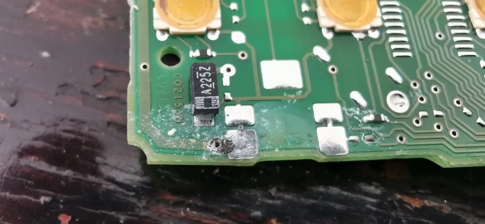

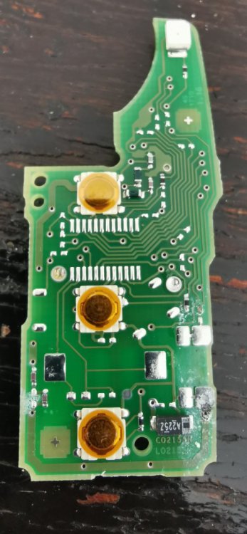

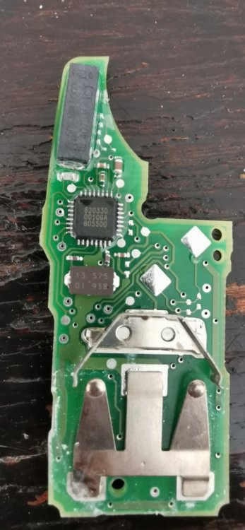

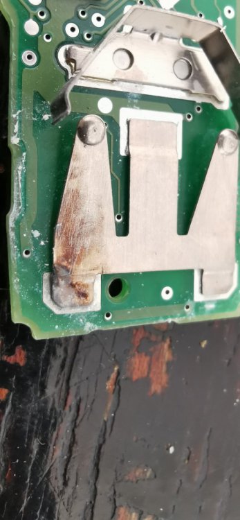

Ако смятате да използвате оригиналната кутийка на ключа отново, препоръчвам да следвате стъпките от първото клипче. И при двата се чупи част от пластмасата вътре в кутийката, но при първия метод не ми изглежда толкова фатално. След като отворих кутийката видях ето това:
Явно е влязла вода отнякъде и е направила поразия. Това дали и с какво мога да пробвам да го изчистя?
Този ключ май е паднал в някаква кофа с вода. Само от заливане не може да влезе толкова влага. За почистване контактен спрей и четка за зъби, ми изниква на прима виста. Не знам обаче самите бутони под фолиото как ще се почистят.
Благодаря за идеята. Ще пробвам с контактен спрей където се виждат поразии. Не мисля, че има нужда да чистя под бутоните.

Да споделя малко за развитието на проблема с ключа. Почистих платката с контактен спрей и четка за зъби както предложи ghost_rider. След това я оставих 2 или 3 дни да може да се изпари всичко.
Една от спойките не изглеждаше много добре след почистването, пипнах я малко с поялника и събрах всичко в кутийката. Сложих нова батерийка и го оставих да отлежава. Минаха 4 дни от тогава и батерията все още е като нова. Още не съм ходил да пробвам колата дали ще запали, ще има ли грешки, но и това ще стане тия дни.
