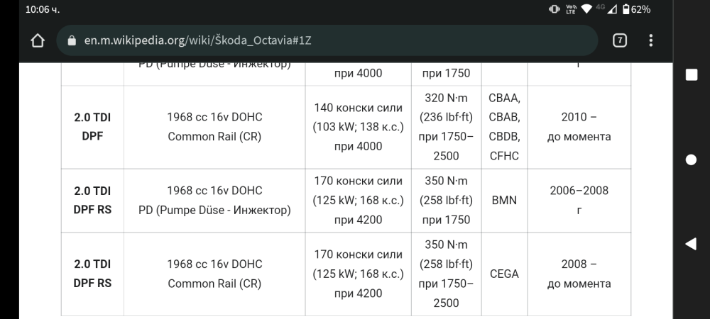

Според този скрийншот,само тези с пакет за лоши пътища са с височина 163мм и с разлика 16мм  от Скаута, предполагам всички други пакети са с размер 138мм или с разлика от 41мм,което си е разлика. Поне така си го обяснявам. Но алтернативата ми е точно този пакет за лоши пътища, ако не намеря читав Скаут. И с едни джанти 17" и подходящи гуми и ще е кукла! ?Като цяло Скаута ми харесва повече като визия,а и обмислям вариант за лек тунинг или по-скоро ъпгрейд,но трябва още доста да прочета преди да направя покупката и да правя подобни интервенции. Ще съм ви благодарен ако науча повече за колата, за това и не спирам да чета и да се информирам. Интересува ме кой от 4те кода на двигателя е читав и кои не. Ако някой може да ми помогне с повече информация.
@skauta За спирачи и гуми, компромис не правя!
При октавия 2 всички модели 4х4 са с пакет лоши пътища. Затова казах, че всяка една с по-балонни гуми ще постигне клирънса на Скаут. От тези мотори не съм чул да има някаква драма между различните модификации.
