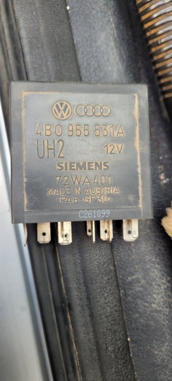

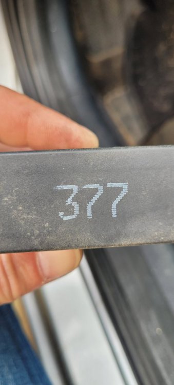

Проблемното реле при мен беше 4b955531a (защото се оказа че има две релета за чистачките).
При мен е последното от ляво на дясно в най долната редица.
Другото реле което също цъка по време на работа на чистачките е второто от ляво на дясно.
Снимките са на дефектиралото реле, да кажа че като го махнете, оставате и без мигачи :)
