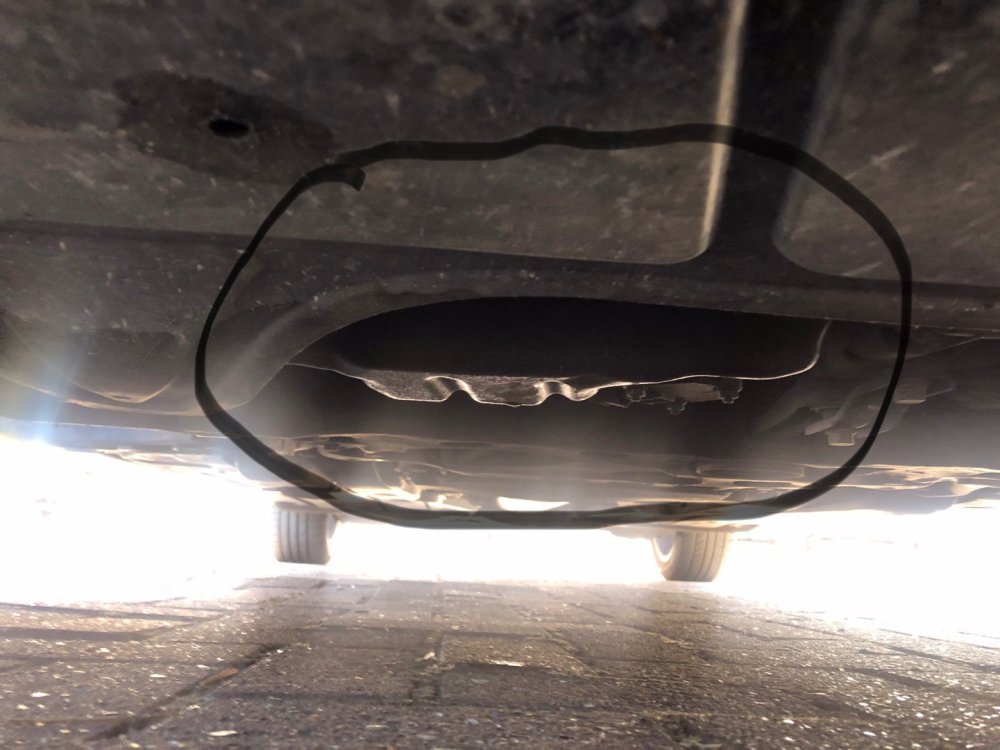

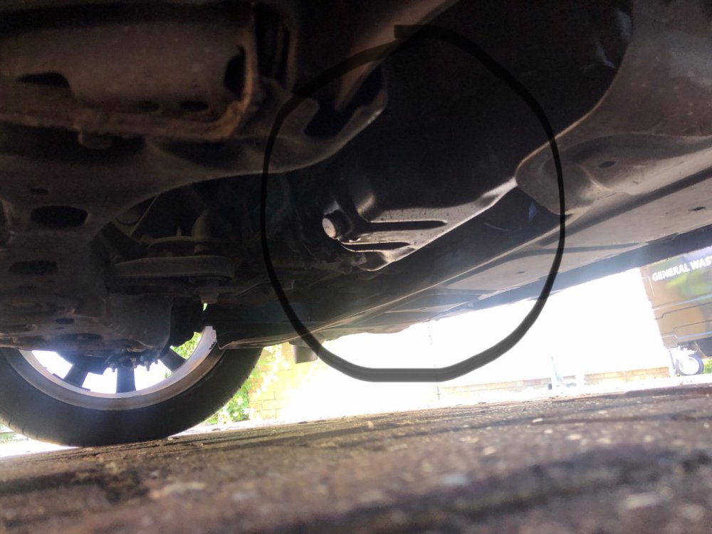

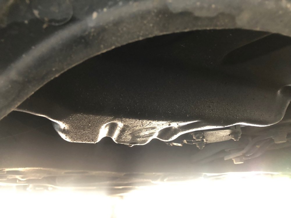

От няколко седмици забелязвам че на мястото на което обикновено паркирам има някакви следи от течност които досега си мислех че са просто конденз от климатика. Е да ама не вчера легнах под колата и видях от къде точно си капе, най вероятно масло. Направих няколко снимки които ще прикача. Моите нищожни знания стигат само да съм сигурен ,че това всъщност е под двигателя и най вероятно около пробката за сменяне на маслото му. Ако някой може да ми каже нещо повече от снимките  ще съм му благодарен. Само за информация маслото го смених преди 500 км, не установих разлика във нивото на маслото по щека от днеска и последният път а и никакви сигнални лампички за маслото не светят по таблото. Колата е Октавия 1.4 TSI МК3. Благодаря ви предварително.
Принципно ВАГ препоръчват на две смени на масло да се сменя пробката и дифтунга , а дали някой го прави , Божа работа. Вземи един ключ 19 и натегни още малко пробката и ще спре.
Успех!
Не се ли сменя при всяка смяна и самата пробка с гумичката? На мен ми присъстват във фактурата при всяка смяна ? И аз си я поръчвам, когато ходя на "междинни" смени извън Еуратек. Както е казал колегата, натегни малко, може и да спре. Ако не, нова пробка, легенче и действаш ;)
