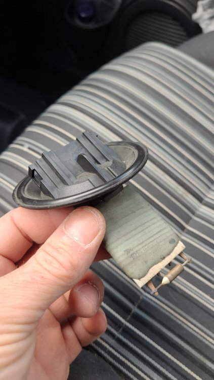

реостат беше причината, както предположихте, ОБАЧЕ се демонтира по кофти начин....за разлика от шкода единица, намира се отгоре в ляво на вентилатора, първо се сваля жабката, после си слагате мъничките детски ръчички, въртите обратно на часовниковата стрелка, и почвате да призовавате всички майки да ви помогнат в изваждането от тясното пространство.....
Сглобяването е в обратен ред, тук вече имате нужда от по малък брой майки.....
Този реостат се води и за шкода фабия
Парт номера който намерих написан на пластмасата е 12375
Поръчан от Стиви ауто за 45 лева.
благодаря на всички :)
