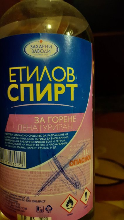

Колкото до спирта за горене в резервоара - Баща ми преди много години на своите Шкоди зимата слагаше по малко спирт в резервоара. Не си спомням дозата. Аз не съм слагал. Спирта разтваря водата и предотвратява замръзване.
Господа, не че съм спец или още по-малко химик, но етанол и метанол (метилов алкохол) са две доста различни неща - едното е продукт на ферментация, а другото е..природно изкопаемо.
Спиртът за горене е на база метанол - за човека е отровен при консумация, но за лампите и олдскул резервоарите става ?
Същият такъв спирт се сипваше и в казанчето за чистачките - по време но, га нямаше друго освен скапаната течност на Петрол - една за лято и зима ?
преди 46 минути, Logrus написа:
И аз не съм химик, но явно има и етилов спирт за горене.
Всъщност спирта за горене е етилов , но с процентен примес на метилов алкохол за да не става за .. пиенйе :)
При метанолът CH3OH в молекулата има един, а при етанолът C2H5OH - два въглеродни атома. Следват пропанол, бутанол и т.н. алкохоли. При дестилация на ферментирали плодове освен етанол, може да се получи и се получава и известно количество метанол, особено ако материалът е гнил или не се пече като хората - да не навлизаме в технологията на спиртоваренето. Метанолът, дори в минимални количества  води до отравяне - главоболие, увреждане на очите а при малко по-голяма доза и смърт. 40-50% воден разтвор на етанол под формата на уиски, водка, рикия и прочие дестилати води до зачервяване на бузките и наливане на второ. Или да си земеш ена бирица.

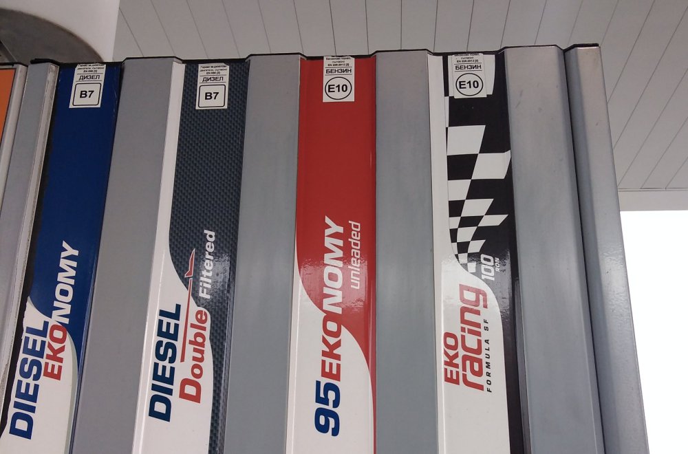

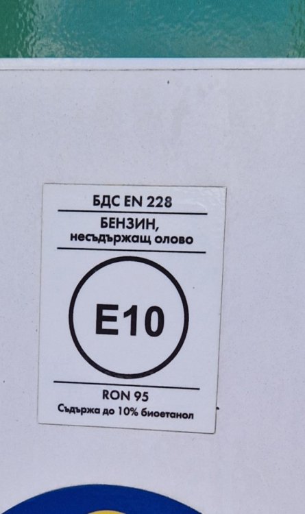

Провери какво пише на пистолета. Имам груб спомен, че през 201х приехме внедряването на биоетанола. Стартовата добавка беше 5%. После трябваше по процент на година да се вдига, нещо от сорта... До къде сме, не знам със сигурност, но мисля, че сме на 8% в момента.
Аз също карам на бензин, макар разхода ми да е 20/100 в града и 13/100 извън. Моите съображения са, че нямам време да се занимавам с още едно нещо, което е потенциално създаващо проблеми (газова уредба). Също така не виждам как спокойно ще си намаля обема в багажника на половина. Сега ми стига точно, даже леко хартисва. Ако сложа газова, не виждам как ще се оправям с багажа.
 Ще погледна!
 Както и колегите по-горе споменават ако досега биоетанола е бил 8% и премине на 10% най-вероятно не би било фатално.
Това е на Шел, току що съм снимал. Някъде между 1 и 10% е ?
 На Еко!
