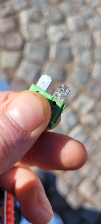

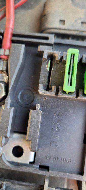

Малко със закъснение, не е от бошоните. За мен са добре, този който съм снимал е малко е почернял, но след като го зачистих- положението е същото, шофирам и по някое време решавя да светне лампата....и ABS-а спира да работи.

Има някакъв проблем обаче. Грял е доволно щом се е разтопил леко... Ако можеш - погледни/разглоби гнездото. Може отдолу връзката да е проблем.
Да, предположих че може да има нещо. Ще го погледна
Разгледай клемата. Това "греене" може да е от лоша връзка и искрене. Като гледам само едното краче е пострадало, т.е. много вероятно клемата да не "стиска" достатъчно там. Все пак ABS помпата си харчи доволно.
задължително ще я поразгледам, сега малко си почива шкодето от мен ? края на седмицата се прибирам от командировка и това ще е първото нещо
