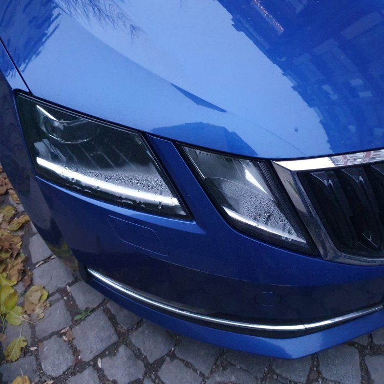

Има ли някой подобен проблем и как го е решил?
Фара е LED и колата е извън гаранция.

Принципно, сменяха на преди фейслифта фарове по гаранция, но са спрели да го правят вече. Колата така или иначе е извън гаранция де. Самите фарове не отделят достатъчно топлина при ползването им и няма как да изсушат конденза,който е нормално да се образува при повишаване на влагата във въздуха. Самото наличие на конденз не е проблем, но при теб си има капки...

Не е нормално да има конденз във фара. От Еуратек сигурно им е омръзнало вече да сменят фарове и се опитват да убедят клиентите, че "този модел е така".  И въпроса Велко, /без да е реплика към теб/ е - не да търсим кой ще изсуши конденза, а защо е там. Този конденз, освен че не е естетически, показва дефект и ниско качество, води до поражения на рефлектора и замърсява стъклото отвътре.
Жоре, не е в Еуратек вината тоя път. От Шкода си идват така. Виждал съм нова кола със запотен фар. При промяна на влажността в околната среда е нормална появата на конденз. А понеже ледовете не отделят топлина като крушките с нажежаеми жички например, влагата не успява да изсъхне. Проблема го имат масово VAG концерна и дори го има в книжките за експлоатация описан и информиращ ползвателя. Занижаването на качеството е ясно от доста време вече. Също може да се говори за пропуск в дизайна вероятно ако вентилационните отвори не са достатъчни за отвеждане на влагата.
Факт е, че не трябва да е така, но също е факт наличието на конденз...
