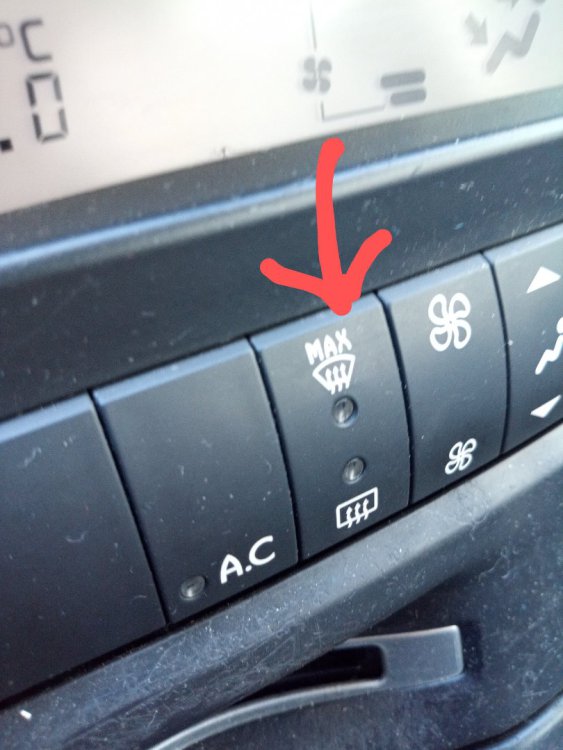

Ами като натиснеш копчето тръгва - имаш бутон за размразяване на предното стъкло, нали? Би трябвало да работи като нагревателя за задното - с някакъв таймер
И на двете коли го имам като опция (ама не я ползвам - оставям ги да си греят 10-тина минути) и не съм обръщал внимание дали има защита от ниски температури, ама и моите са дело на френската инженерна мисъл, та кой знае какви бисери има натворени ?
П.П. За такова копче говоря.
Утре, ако се сетя ще пробвам как е при мен.

Да се включа и аз. Тия копчета ги има при климатроник. Моята не е толкова лачена и е с обикновен климатик. Прилагам същия трик с включването от копчето на климатика и има положителен ефект, дори и при по-ниски температури. Бях научил жена ми да го прави още като беше с Клиото, та и до ден днешен си го ползва и на Октавията.
В интерес на истината, не съм си правил експерименти при различни температури, да наблюдавам кога, как и дали включва коморесора, но е факт, че този трик помага за по-бързото сушене на стъклата. Може би при голям студ наистина не тръгва и сушенето става по-бавно, чак когато дойде топлото (а както знаят повечето от вас, при дизела топлото идва ...на пролет...).
Аз ползвам тоя бутон всяка сутрин. Заедно с температурата на макс. Така сработва при мен (О2 дизел) допълнителния електрически нагревател. Нямах идея, че това копче включва компресора. На О1 си беше болка това с потенето на стъклата. Мястото на филтъра там е кретенско...

Абсолютно прав си - ама нали гледам в моята какво е ?
Иначе пробвах - при -6 ми тръгва компресорът и ....се оказа, че някой ще трябва да ми го дозареди ?
Днес трябва да се чуя с един юнак, който поправя авто климатици и ще го питам за тази евентуална защита.
А това, което ми хрумва на мен е че по-скоро е проблем, а не защита - възможно е при ниските температури да има нещо което пречи на компресора да тръгне - например повишено съпротивление, заради позамръзнало масло....ама това са си някакви мои размисли.
