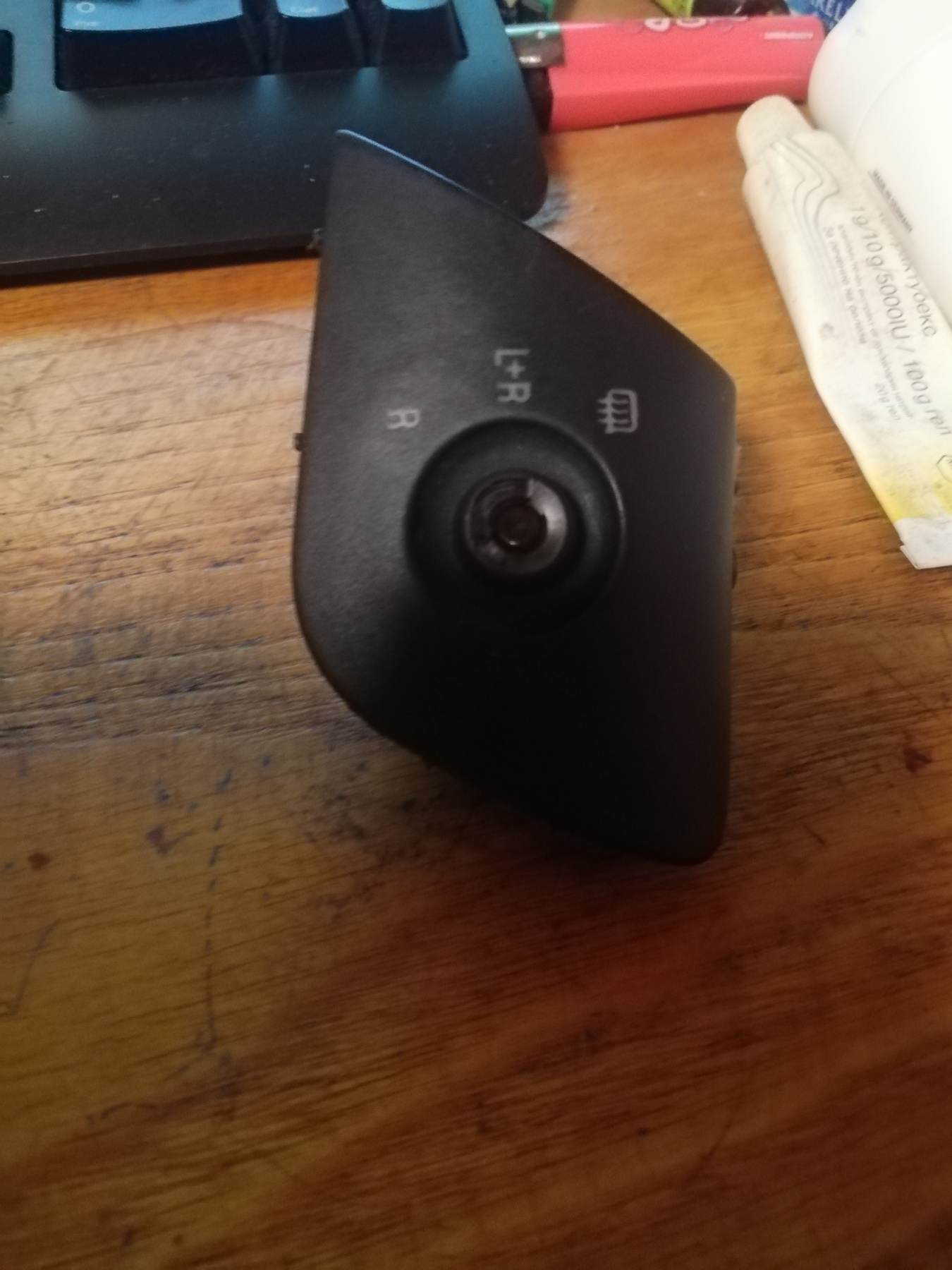

Здравейте банда. Искам да питам дали джойстика за ел огледалата от фейслифта е еднакъв като пинове, букса и т.н с този от преди фейслифта. Долу прилагам снимка на моя. :)

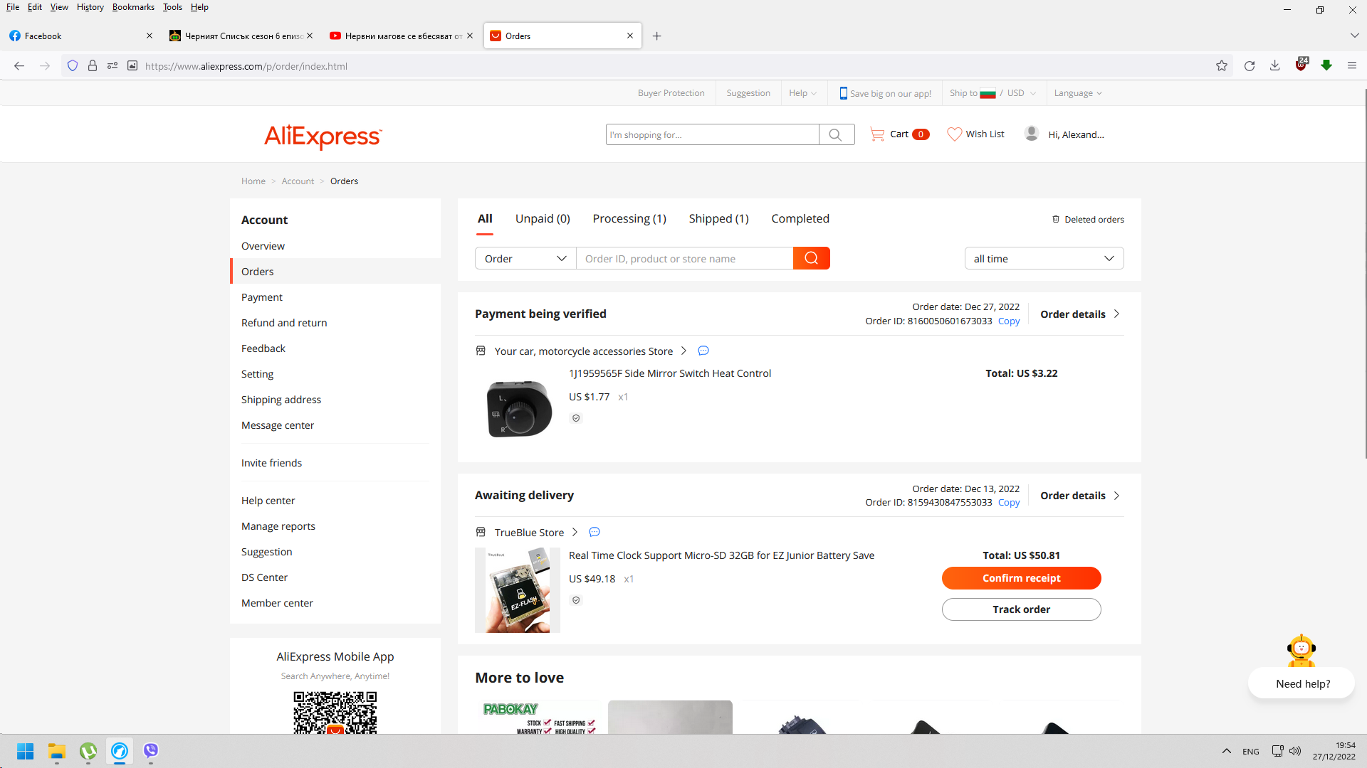

Взех ей това ,от него ще ползвам джойстика и ще пробвам дали ми работи подгрева с електрониката му , ако работи с моя комфорт модул, ще пиша.

Лостчето за Голф работи адекватно в фабията. Може да се насади в шкодова основа, като се прехвърли абсолютно всичко до последната пластмаса включително и яйцевидната в която се върти кръглата с пружината. Трябва да се внимава от коя страна е пружината в голфаджииското копче , защото може да се завърти на 180градуса. Докато разбера , че яйцевидната пластмаска и тя се сваля обаче , го отворих към 10 пъти и то започна да работи неадекватно. Купих си фейслифтово за Шкода. Работи, за съжаление ,обаче пак като оригиналното L+R са заедно, а голфаджийското ги разделяше. Оригиналното ми беше 6Y1959565D а това за голф , което ставаше е 1J1959565F. Сега съм с 6Y1959565E от тук http://kukaeood.com/index.php?route=product/product&product_id=2845
Редактирано от PIIIcoppermine
Ей сега изрязах още малко една пластмаса на моето старото копче и то щракна и се затвори... Сега имам 2 работещи джойстика.. Прецаках се за половин мм :D
