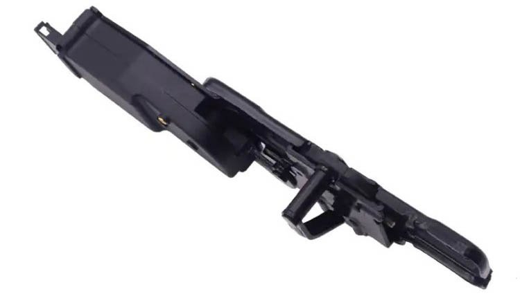

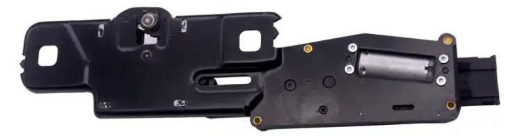

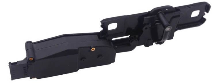

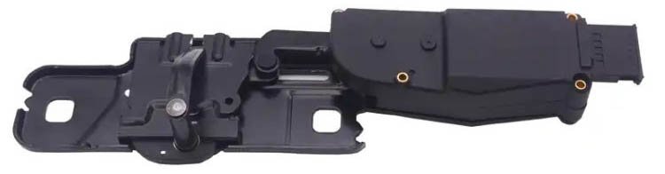

Да питам някой имал ли е проблеми с конкретния механизъм - халка! Подлежи ли на ремонт? Багажникът ми е електрически и има механизъм за издърпване/до натягане на бравата при затваряне на багажника…
Механично кучето ми го развали, докато се затваря багажника, изритала постелката си навън и тя застанала стърчаща отвън леко, като прещипана! Аз пък не съм видял и 200км съм си карал така! Оттогава ми тропа/хлопа/трака. Появи се сериозен луфт като я пипам и играе във всички посоки. Прилагам снимки на джаджата. В Еуратек е 470лв, в Али експрес са по 100лв! Малко множко ми се струва близо 500лв за такова нещо! Чудя се дали да не взема от алито?
Проблема ти е колкото гаден, толкова и интересен. Явно електрическите багажници не са силната страна на VAG/Skoda от тези години. Аз го "ядох" с амортисьора, после с бравата на капака, ти сега с долната брава. Все на коли на малко километри и сравнително нови като година на производство. Видях колко много ти хлопа ухото на бравата на последната среща. И все си мисля, че проблема ти може да е по-скоро свързан с изкривяване на това ухо (основа, планка и т.н.) или на част от края на бравата. Малко да се позатопли времето, няма да е лошо да направиш по-обстоен преглед - мисля, че няма какво да губиш. Относно АлиЕкспрес или Еуратек, китайците имат и сполучливи решения, но ако е пръчка ще изгориш с кинтите. Ако планираш да си собственик на колата по-дълго време, може би Еуратек е по-добрия и по-сигурен вариант. Имаш и трета опция - ударена кола за части, от която да вземеш долната брава.

Пробвах със същия номер на част от мегапартс… води се същата и за q7 Audi, както и за почти всички комбита с ел багажник на ВАГ до 2018-20г… имаше преглед, конкретната, беше по зле от моята! Иначе на оригиналните си пише Мейд ин Джърмани, имам съмнения, че китайските не ще са с това качество! Хубавото е, че са от 2 части и да вземеш китаец, мотор и механизъм сменяш с тези от колата си, заводските и оправяш луфта, оставяйки само джоб каналната основа на едната част! Но успях да я разгледам, преди да я върна и смятам, че има опция за оправяне, леко на менгеме и ако има нужда с една две заварки на заводските нитове! Ще пиша за резултати! Юли, знаеш кой ще я бори, почти съм сигурен, че ще я излекува!
