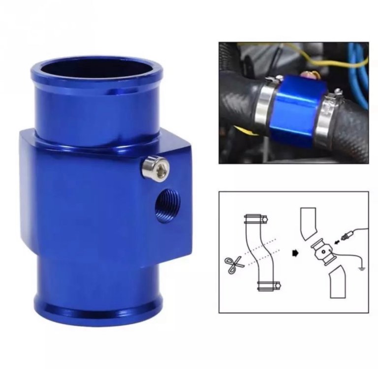

 Понеже няма датчик за температурата на охладителната течност, а е хубаво и искам да си има, как мога да сложа датчик и уред, който да показва температурата. Намерих един преходник за монтаж на датчик, но се чудя къде и как точно да се направи и дали може?
Благодаря!
Това е преходника:

Преди 2 часа, miro_vtu написа:
По принцип, Датчика се монтира на малкия кръг на охл. с-ма. Този преходник е лесен за поставяне, но не знам дали Фабия има водно съединение на малкия кръг. Също определящ е и диаметъра. Датчика и уреда трябва да са к-т. /съгласувани/
Свързване - Плюс от "контакт" директно на уреда, маса от датчика до уреда. Това мога да кажа. По-съвременни, модерни и актуални неща, колегите са предложили.

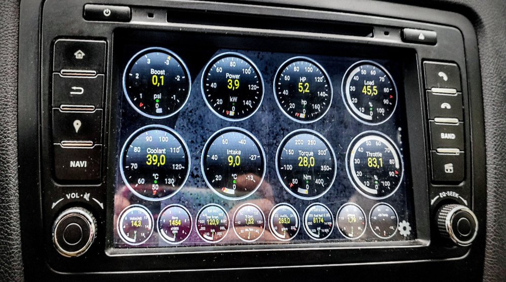

Ей ТУК съм писал за две такива устройства, които ползвам. Бих казал - доста полезни. Основно предимство пред показването им на медията е, че можеш да имаш и навигация и данни.
Пепи, на медията също можеш да имаш двете. Split screen си бачка. Правиш си на Torque един екран с най-желаните (полезните) показания, да не е като моя и си готов. Между другото, дори и така, навигацията ми си бачка в background и мрънкаше днес за полицаи/радар на влизане в София по Тракия. Бяха на Петрол-а в цивилна кола на самата бензиностанция, а камерата беше сложена баш на отбивката за влизането. Ако не ми беше казала навигацията, щях да се сдобия с фиш 100%. Дано 80 км/ч. да са били ОК :)
Ползвам основно Waze и не съм намерил начин да "split"-на екрана. Пък и ми е доста по-удобно да си имам отделно екранче за различните данни, вместо да използвам медията. Но това е лично предпочитание. Затова и пуснах линка към темата - да може човека да го има предвид, като опция.
