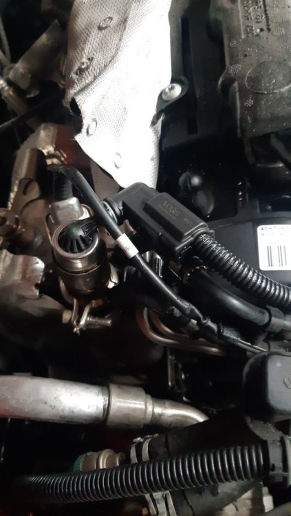

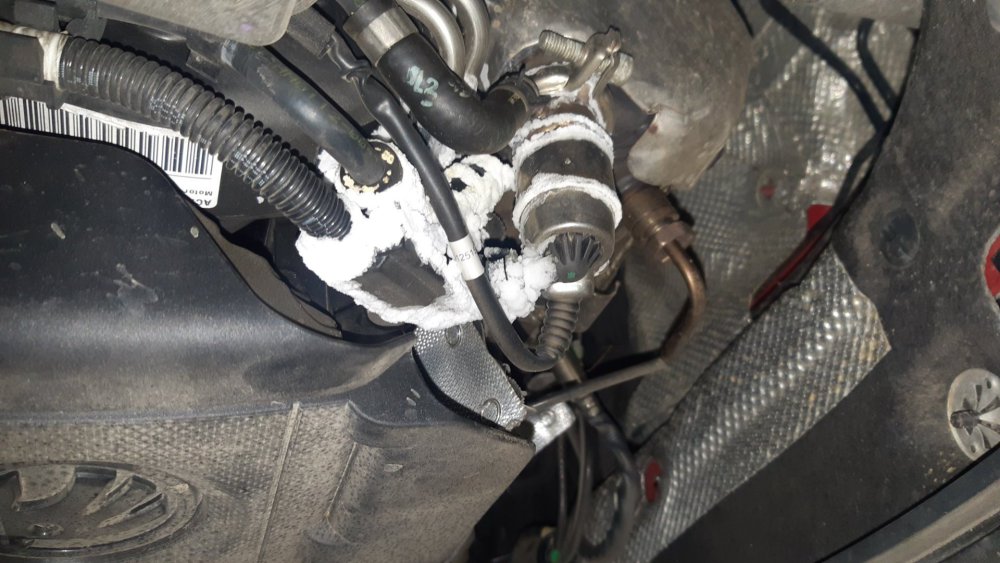

Историята накратко. Отивам в ЕТ за рутинна смяна на масла и филтри преди ходенето на ски в Австрия. Всичко е чудесно, докато приемчика не ме вика и казва "Ела да видиш" ... това:

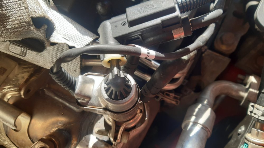

Естествено, хич не бях очарован. Това е дюзата на AdBlue-то, която нормално би следвало да изглежда така:
Горното е след измиване. Тази част се оказа проблемна, но не я сменят с акция, а само ако има проблем. И нормално, при положение, че дюзата струва 506лв, маркуча 326 и още 200+лв за труд ... без ДДС. Крайна цена 1250.96лв.

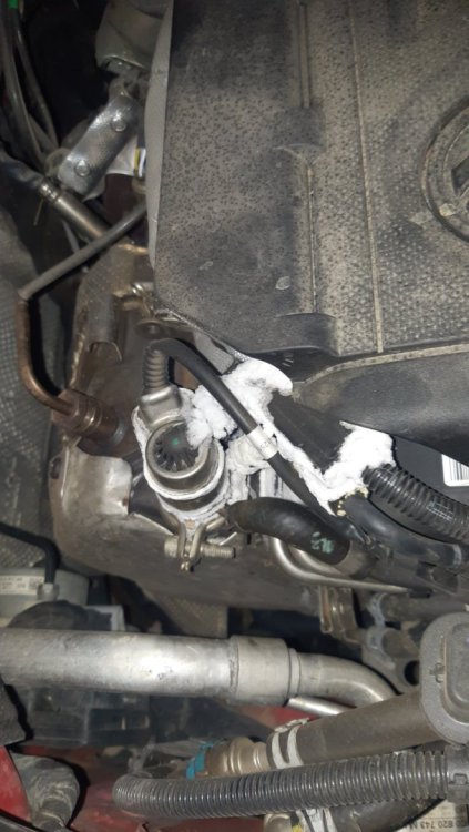

Всичко чудесно до границата между Сърбия и Хърватска, където на дисплея ми светна заветната грешка "Error: AdBlue (DEF). No engine start in 1000kms". Покарах още около 100км и на следващата бензиностанция отворих капака да видя "хавата". Естествено, дюзата отново беше побеляла и очевидно AdBlue-то си течеше. Реших, че вече няма какво толкова да губя, измих дюзата с чаша вода, свалих накрайника (бяла щипка, която се маха със стискане от долната страна), навих витка и половина тефлонова лента и сложиш обратно накрайника. Запалих и продължихме по пътя. Естествено, с паленето грешката излезе на таблото и светна удивителната. При проверка борда показваше, че AdBlue-то му остават 900км. Покарах така и в един момент осъзнах, че всъщност удивителна вече няма. Разходих се из менюто и чудо - AdBlue-то показваше 12500км :) Реших, че съм оправил проблема, но след още 250-300км грешката се появи отново. Уви, явно просто бях удължил пробега. Все пак, отново измих дюзата и продължих по пътя. И пак грешката се изчисти. След нови 250-300км пак се появи... И пак се къпахме. И така стигнах до Австрия, карах ски, т.е. всеки ден разхождах колата, миехме се след каране (да е топла и да изпари водата, а не да замръзне) и в крайна сметка се прибрах обратно в София на собствен ход.

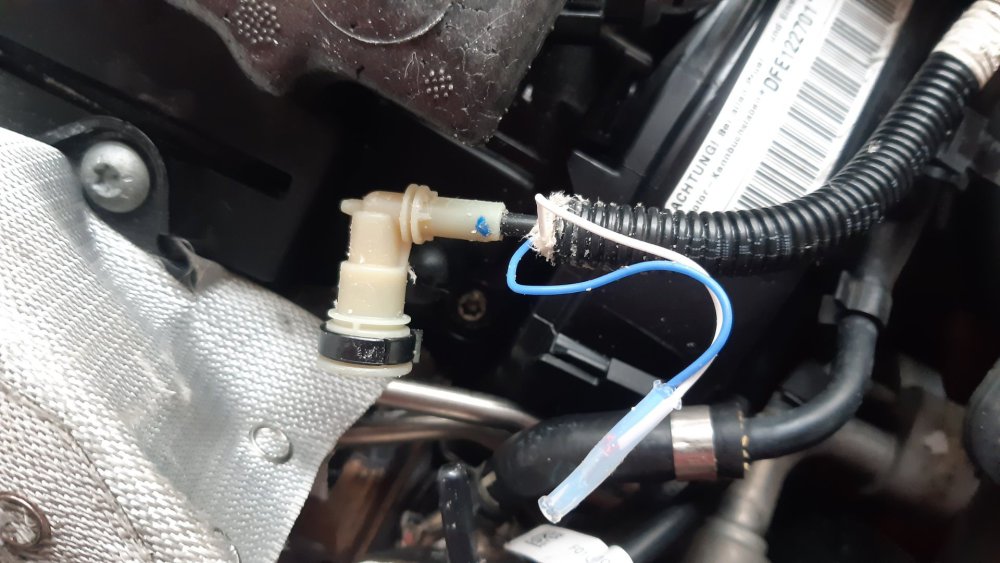

Естествено, сърце юнашко не трае, не се стръпях да не разглобя "нещото". Ето какво представлява черната кутийка отвътре:
Маркуча НЕ е спукан, но в бялата част има о-пръстен, който най-вероятно е заминал. Уви, ЕТ задължително сменят и дюзата и маркуча. Моите опити да уплътня и да оправя проблема с тефлон, макар и временно, не проработиха, но може някой и да намери начин да се пребори за по-малко пари.
Ето как изглежда сменената дюза с новия маркуч:

Не мога да коментирам изключването на AdBlue-то, но поне временно решение е да "измиеш" с топла вода, задължително преди каране, клапана. Така ще се оправи временно и ще занулиш интервала. Но това е временно решение, а и AdBlue-то ще тече по двигателя, а тая гадост си е агресивна :(
А тъй като никога не съм "мил". С топлата вода директно отгоре ли поливам?
Пластмасова чаша за чай (около 200ml) е достатъчна. С нея бавно и внимателно поливаш навсякъде където виждаш бяло. Би трябвало да го измие. След това палиш и караш. След известно време би трябвало да изгасне лампата. Не очаквай да е веднага. Понякога 10мин са достатъчни, понякога 1/2 час, понякога следващото палене, не открих логика.
