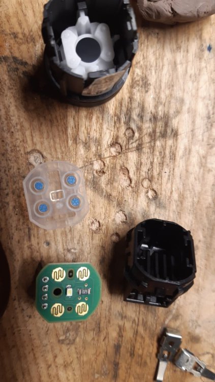

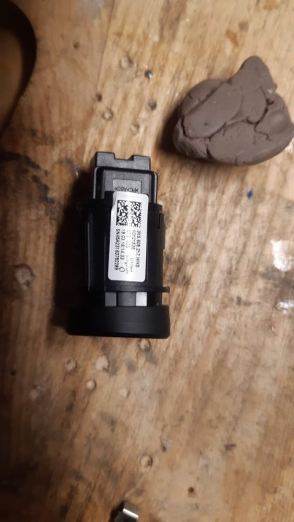

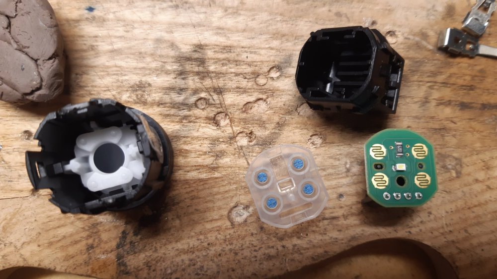

От доста време копчето за "палене" ми създаваше проблеми, т.е. не "захапваше" от едно натискане и искаше да запали/загаси от раз. При последното обслужване от ЕТ предложиха да го сменят и аз не се дърпах ... много :D Самото копче струва 61.56 без ДДС, а смяната му 21.00 без ДДС. Понеже ми беше доста интересно, какво точно има в това копче за тия пари, както и какво точно му се разваля реших да разглобя старото. Ето как изглежда от вън и вътре:
При внимателно вглеждане на втората снимка се забелязват едни черни петънца върху сините "пъпки", както и жълто/кафяво върху "пистите". Това е натрупана мръсотия, предполагам прах, която пречи да се осъществи добър контакт, съответно и колата да запали. Почистих ги и сглобих бутона за евентуална смяна в бъдеще. Разглобяването ми отне 2-3минути, а сглобяването под 1, самото почистване още 5. Т.е. за 10мин работа, изключвайки самия демонтаж от колата (направено от ЕТ). Но, надали и това е над минута, максимум 2...
Точно! И така ще го оправям това копче, ако се развали пак. Дистанционното на Булсат струва 10лв и ще стигне за поне 10 копчета :D
