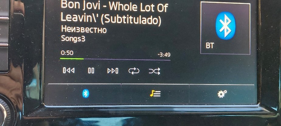

Не знам дали ще е от помощ .. всъщност не знам и какво представлява въпросното радио , но на моето (Суинг) във Фабия 3 карах близо 6 години , като ползвах блутута само за телефония. Един ден ми прищрака да пробвам едно онлайн радио , пуснах аудиото на блутута на телефона , но ядец - упорито не пускаше аудиото в радиото. Изтрих всички връзки в радиото и ги свързах отново с телефона и от тогава излиза и музиката в картата на телефона като източник. Всичко зависи от това какво може самото радио.

Bolero в Октавия 3 2017 година стриймва музика от телефона през Bluetooth без никакви проблеми и без компромис с качеството и силата на звука.
Самото радио трябва да поддържа Bluetooth A2DP "Advanced Audio Distribution Profile". Ако го няма, няма как да стриймваш музика
