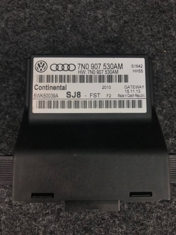

Ето го модула. Ако може някой да каже какво ниво е или да напише такъв с най високо за да търся. Благодаря.

Между другото, това което си показал на снимката е Can Gateway модула, а на теб ти трябва този , който се намира под волана.
да. Малко се обърках. Исках да разбера Can модула с какво ниво е ?
