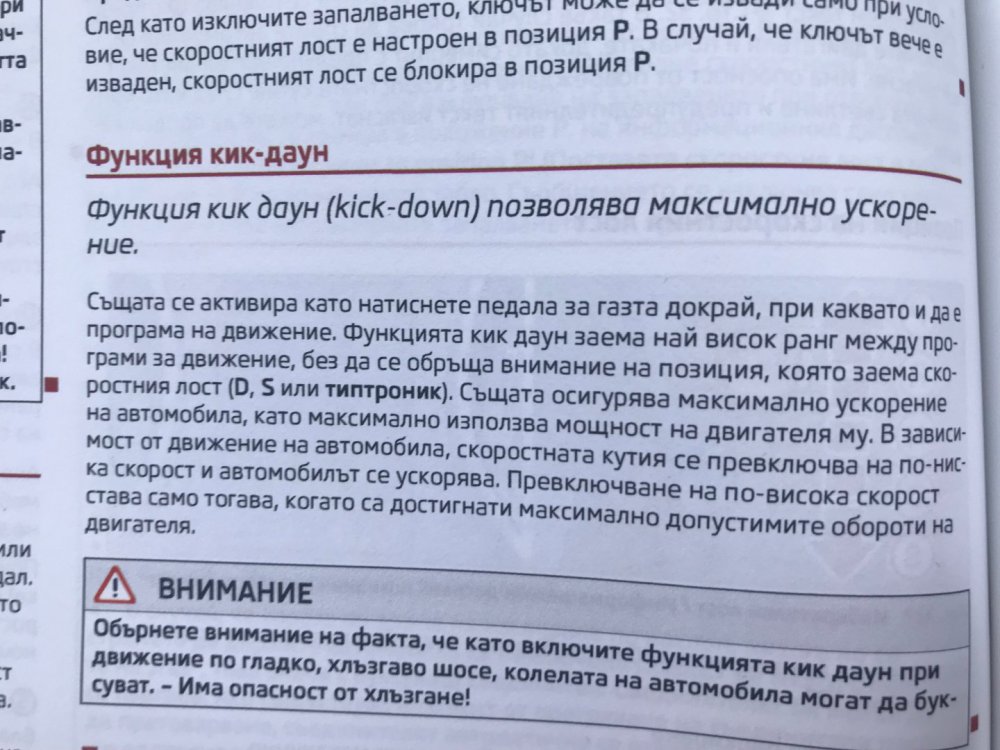

Преди 2 часа, PRR написа:
Във всички други режими кутията ще смени предавките, просто защото задкормилното устройство е поискало това, натискайки педала до край, въпреки че kick-down-а не е настинат (приемаме, че не работи)...
 Накара ме да отворя книгата за Супърба, та да се запозная с някои неща. Сериозно. :)
Кик даун при М/типтроник :
Цитат
Ако натиснете педала за газта в кик даун позиция, скоростната кутия ще превключи на по-ниска предавка в зависимост от скоростта и броя на оборотите на двигателя.
цитат от същото място, няма повече подробности.
На 20.02.2023 г. at 11:18, The Best Forman написа:
Или ти е "оглупяла" кутията , или не са изпълнени всички условия за да свали предавка .. не забравяй , че следи торк -а , обороти , скорост и др.
Пробвай в режим S сигурен съм , че ще свали и повече от една при кик даун.
Без да съм чел книгата , мога да кажа - аз казах ли ви ?
А, някой да ти оспорва казаното?
Книгата я снимах за друго, ама не се сещаш. ;)
В книжката на моя супърб не пише изобщо за kick-down-а в ръчен режим :D Само пише, че е наличен и при Eco режим на каране ?
