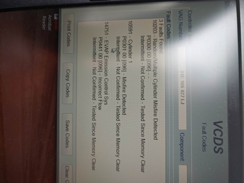

Здравейте, вчера реших да закача Фабиата с VCDS и излезнаха грешки за мисфаери. Преди да съм отишъл в сервиз, може ли някой да сподели какъв може да е проблема? Двигателя е 1.2 тси, 110 кс на 75к км. Свещи сменях мисля на 40к км (или 60к км, не помня какви бяха фабричните интервали). Прилагам и снимка на грешките.
Благодаря предварително
Грешката за EVAP системата съм я срещал и на моята , зачистих я и повече не се е появявала .. реших , че съм препълнил резервоара (появи се малко след зареждане) , а всички насоки са към запушване на отдушника я гърловината.
Колкото до пропуснатото запалване - или нещо се е намокрило или новите свещи са за смяна .. ако ги забършеш и не се появят повече , може нещо да се мокри и да смущава веригата на бобините
Ами зачистих всичко, ще е закача след седмица да видя какво ще покаже. А относно пълненето на резервоара, случвало ми се е на няколко пъти да го пълня почти до горе (обезвъждушавал съм).
Във връзка с първите 2 грешки, сега се сещам, че от време на време при студено палене в началото усещам вибрации в работата на двигателя, все едно мени оборотите. В движение нищо нередно не съм усетил.
Аз всеки път обезвъздушавам , но като гледах клипчета в нета на какви мазньочи се появят грешките , а моята гърловина и капачка изглеждаха като нови и реших , че нещо се е смахнала моментно. Колкото до паленето - винаги ползвам добавка , последните два пъти зареждах извън София и не сложих , и в големите студове веднъж чух въпросното палене , но при мен горивото отлежава поне по два месеца , защото не карам много колата , но не съм я чел скоро (нищо не свети) :)
Misfire е нещо, което сравнително често се случва, но рядко стига до знанието на шофьора/светване на лаНБа на таблото. Проблем е, когато излезе въпросната индикация. Няма ли я - нека си пише грешки от време на време.
Нямам индикации по таблото.

Няма двигател с вътрешно горене , който да изгаря всичко. Ако се кара на метан или пропан-бутан , отлаганията са чувствително по-малко.
Между другото аз ползвам една добавка срещу димност и против детонации , та като дойде време да я разхлупя за ангренаж , може да взема една камера да погледна върши ли някаква работа таз добавка :)
След една седмица и около 600 км смесено шофиране, грешки за missfire няма.

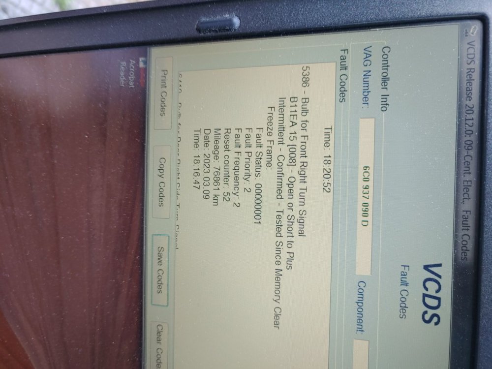

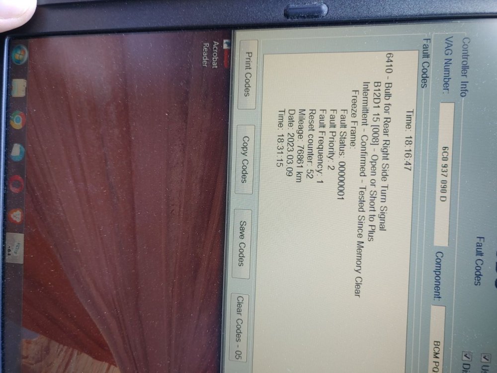

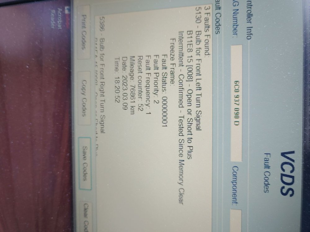

Има други за мигачите, странна работа ?
20230312_164441-1.thumb.jpg.f702637e17689816e746a20dd23f19cd.jpg20230312_164408-1.thumb.jpg.a491e2c8ddc2f22c70a7c3a1ea94e906.jpg20230312_164425-1.thumb.jpg.8272adce68936ae9ba71411827607f8b.jpg
Редактирано от gemballa
Тези точно грешки не съм ги виждал , но съм чистил два пъти окис от плюсовите пластинки на стоповете.
