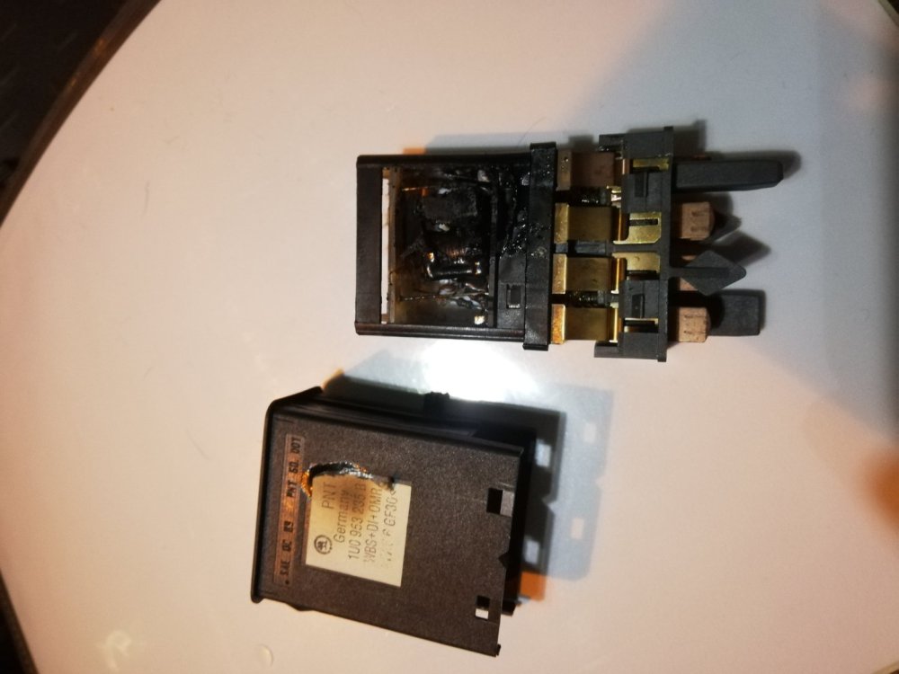

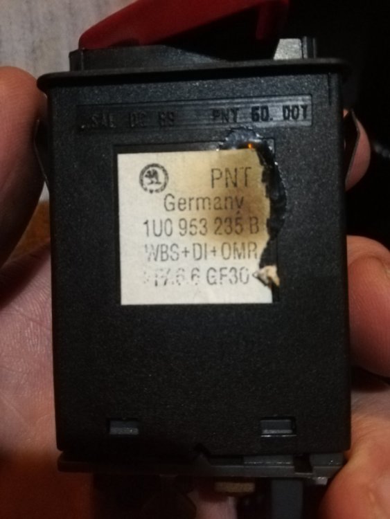

Смени релето на мигачите(бутона на аварийните)при мен също цъкаше  и изтощаваше  акумулатора .
Взех си нов бутон за аварийните, но уви продължава.?От тук вече предположенията ми са лоста за мигачите  или не знам какво?
Аз казах да смениш лоста, ама кой да слуша... Казвам го от опит, не стрелям на посоки.
Не споря, но все пак реших да пробвам с релето?
