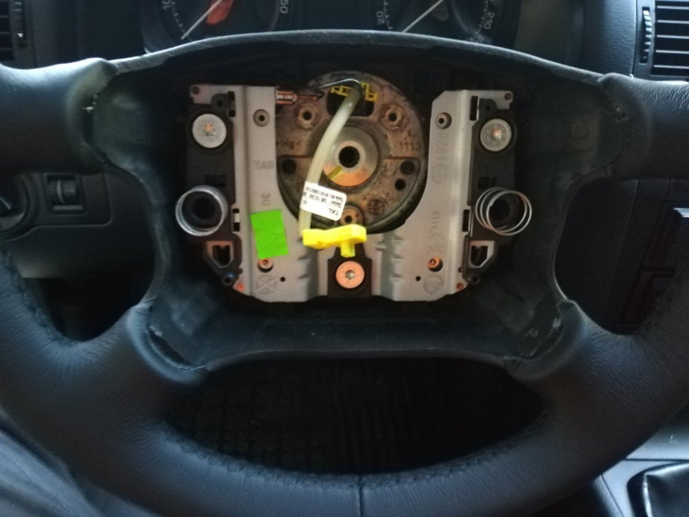

Ето за справка, как изглежда при О1.
преди 7 минути, ghost_rider написа:
Препоръчвам да се работи на изключен акумулатор от съображения за сигурност, а и за да не засече разкачването на еърбега.
