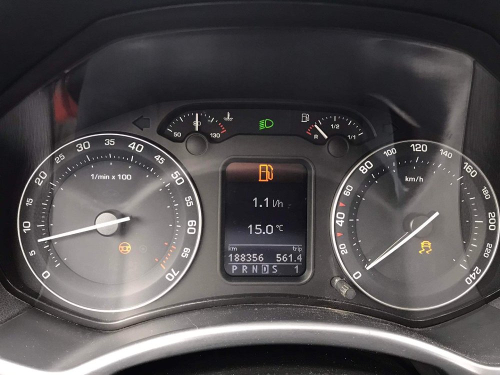

Имам следния проблем. От известно време започна да светва иконата за волана и тракшъна. Ту светнат, ту изгаснат...
Един "гуру" ми каза, че ще го оправи. Проблема бил в Датчик ъгъла на завиване. Питам - не трябва ли да се смени? Отговор - не! Калиброва се! Викам си "Добре!". Оставих колата да я прави. 4 дни по късно колата "готова". Взимам я и след 1 час какво се случваа. О, боже! Лампите светват пак. Та питането ми е към хората които са в час (че ми писва вече от псевдо разбирачи) - това оправя ли се или трябва да си купя друг и просто да се смени?
