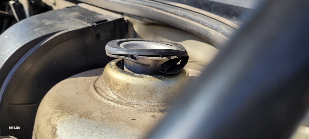

Здравейте, трябва ли да се притеснявам за тампона на амортесьора който изглежда така, след като е излезнала от сервиз за смяна на 4 амортесьора, пружини, тампони, лагери и пълният комплект който е необходим.
И дали мога да си ги сменя сам- в смисъл дали е необходимо само да развия гайката която се вижда от горе или не е толкова просто.
Октавия 2003 година
Аз бих се върнал в сервиза, особено щом са пипали баш там...

Тампона е от долу ,това е чашката която не  позволява на амортисьора да излиза от купето.Но е хубаво да се смени,заради скъсаната гума.Отвива се с лула като едновременно се държи контра в стеблото на амортисьора.
Но както е писал колегата,ако причината за скъсването на гумата е в сервиза отивай да си го оправят.
Ако не се отвие по посочения начин,може да пробваш с гайкиверт.
Успех!
Тоговор от сервиза-" ми то това си е старото..."
На 27.03.2023 г. at 10:19, zloQQ написа:
....в последно време не мога да попадна на читав сервиз.....за съжаление заради цените.
Но, както са казали- евтиното излиза скъпо....
Чашката би трябвало да се продава с амортисьора, или поне с някои марки, или пък в комплект с тамопона и лагера, а дори и да е като отделна част, е редно да я бяха сменили, като е в такова състояние...
Би трябвало да няма проблем с развиването, щом скоро е развивано там.
Ми и аз мисля че трябва да е комплект, при положение че съм казал да се смянава от- до....
Да, по магазините я има и като отделна част, но всеки има различни разбирания за пълно и комплектно сменяване на чаркове......
