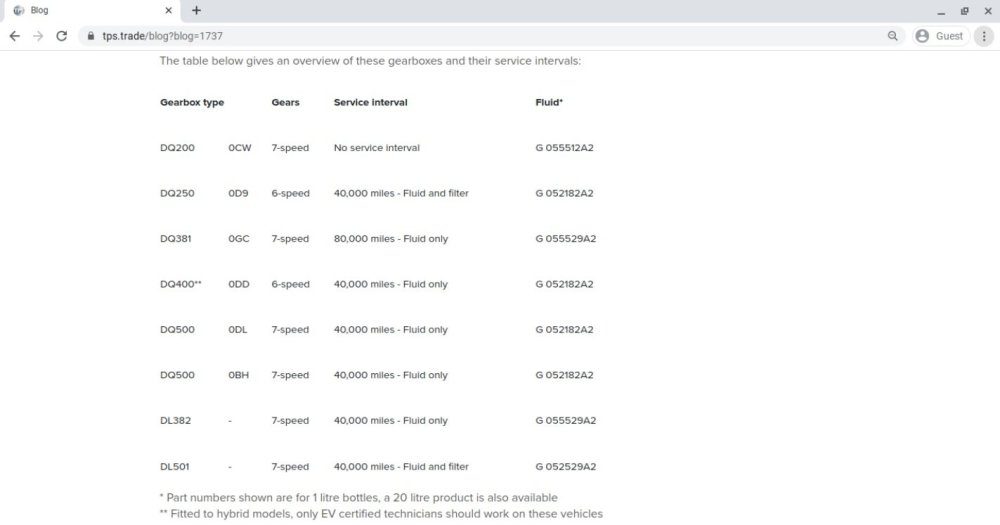

DQ381 е със сигурност кутията, 340 Nm е двигателя. Сигурен съм, че е по-добре да се обслужи на 60 000 км., но в сервиза казват друго.
Ето какво са писали в "братовчедския" форум по въпроса: https://www.briskoda.net/forums/topic/482244-dq381-service-intervals/
п.п. качвам и снимка, за да не се затрие линка
Хубава таблица. Само 381 е с такъв интервал. Явно има нещо специално. Или ми прилича на лонг лайв маслата при ДВГ.
Инж. си знаят. Личното ми мнение е, че бих търсил начин да го сменям на 60к.

А от таблицата излезе, че моята кутия е необслужваема...
преди 35 минути, Izolini написа:
Точно така е. И от други места съм го чувал. Няма от какво да се замърси маслото. Карал съм служебка, ръчка 500к без смяна и без проблем с кутията, която също бе необслужваема.
За смените, може 381 да има конструктивни разлики. Маслото на съединителите да е в отделен картер, с отделна пробка.
