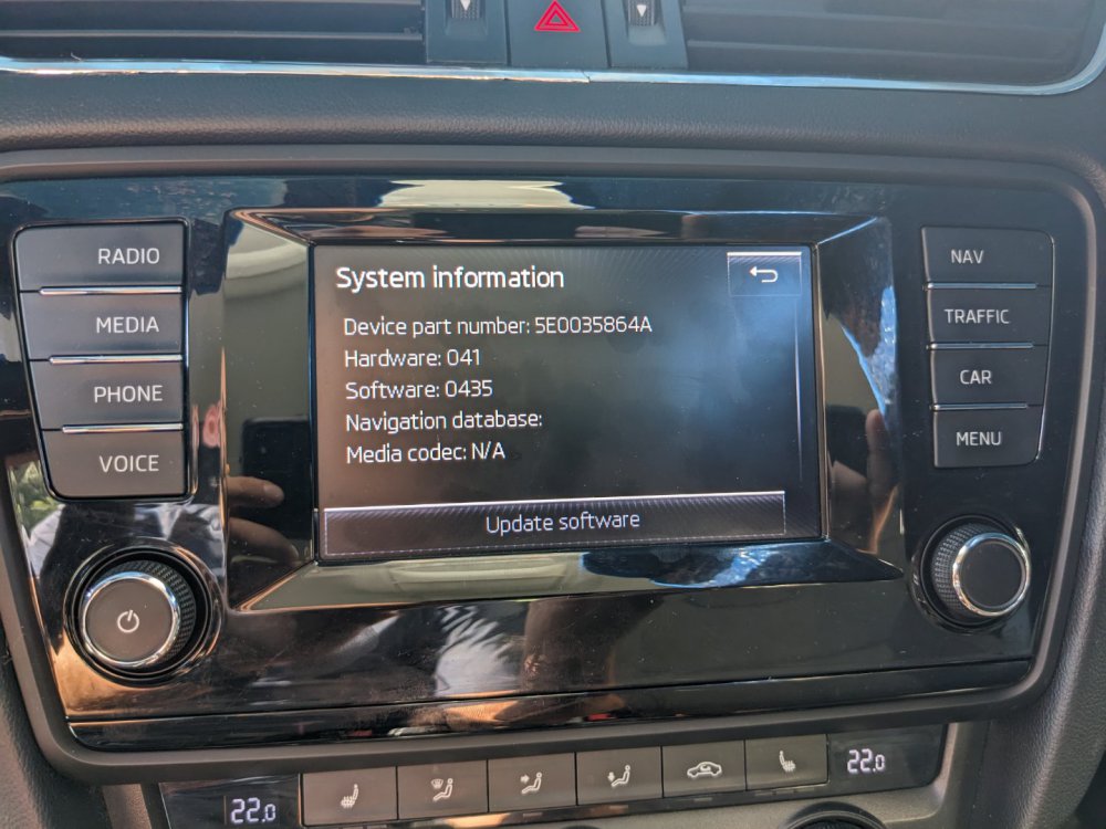

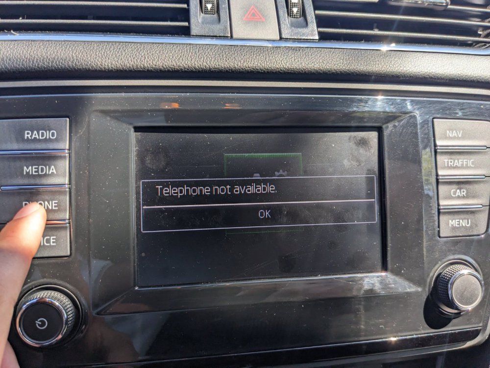

Здравейте, наскоро си взех Шкода О3 2015г и имам проблем с Bluetooth-а. В редки случаи (2 от 10) всичко работи перфектно - телефона се свързва, слушам музика и провеждам разговори без никакви проблеми. Но през останалото време мултимедиата се държи все едно няма Bluetooth и изписва "Telephone not available" при опит за достъпването му (натискане на бутон "PHONE"). При хард рестарт на мултимедиата (след запалване или продължително задържане на бутона за включване/изключване) попадам в една от посочените две ситуации и в случаите, в които си работи ОК, работи без прекъсване до следващият рестарт. Явно при инициализация на мултимедиата или открива Bluetooth молул или не. Изглежда ми, че има слаба връзка (конектор) или самия Bluetooth модул е проблемен. Някой може ли да ме насочи къде се намира Bluetooth модул-а и какво мога да направя в тази ситуация? Мултимедиата е разделена на две части - едната е тази от снимката, а другата се намира в жабката.
Редактирано от Synchronize
Задръж 10 секунди пауър бутона да се рестартира с логото. Ако не, ъпдейт на фърмуера. Блутута е в медията.
Това със задържането на пауър бутона не променя нещата... Къде мога да намеря файловете за ъпдейт на фърмуера? На снимката се вижда информацията за хардуера, както и текущата версия на софтуера.PXL_20230430_063013174.thumb.jpg.e2720323fcb13f4aa718fe36d3901b4b.jpg

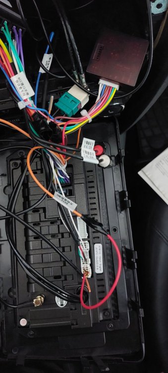

Здравейте група, скоро смених оригиналното радио с мултимедия Junson car play, всичко пасна перфектно.Имам въпрос как мога да използвам оригиналния Bluetooth за разговори, понеже на новата медия е вграден и звука не е много качествен. Намирам с телефона ВТ Skoda и се връзвам но когато набера номер няма звук през колоните инъче изписва на таблото номера с който съм се свързал.
Никак не можеш да го ползваш. Монтирай си външният микрофон, който си зарязал в кутията.
Благодаря, но не видах жак където да го включа.
Е как не видя. Сам ли си я монтира? Plug and play нали ?
Да сам я монтирах поръчах сега микрофон с жак.
Е нямаш ли тая 20 пинова букса в комплекта? За сефте виждам да я няма. Нещо бюджетно си поръчал май?
Да нямаше в комплекта.          Оказа се, че когато се вържа към  оригиналния bluethoot микрофона работ и ме чуват много добре но през колоните няма звук, което е странно.
С външен микрофон същата работа, много зле се чува.
При мен също много зле ме чуват, избягвам да говоря през мултимедията.

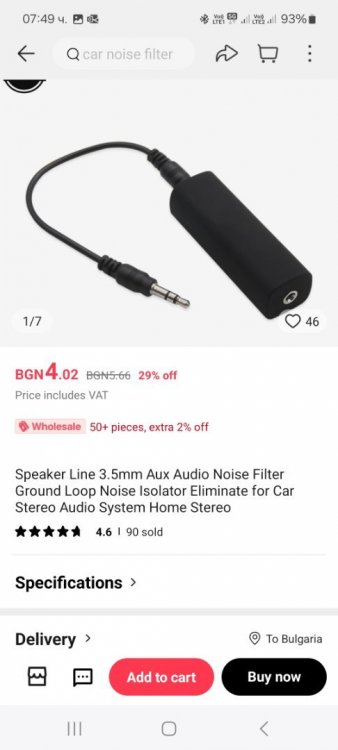

  Screenshot_20240219_074933_AliExpress.thumb.jpg.78ed13c44b9f92e144c2ead7a0b659f4.jpg Добавих този филтър на външния микрофон няма околни шумове но ме чуват много слабо при разговор, все едно съм на 5 м. от микрофона.Опитвам се да намеря някаква настройка за усилване.
Днес приключих с драмите от много човъркане "китаеца" спря😔, върнах си оригиналното  радио и всичко е супер.Приключвам с експериментите от оригиналното по-добро няма.
