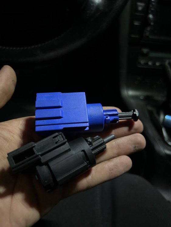

Аз съм изкарал друга не стоп машинката тази синята съм изкарал ,защото без да махам кората бърках . а синята за къде ще е била?
Едната е на съединителя, другата на спирачките.
Сега, като махна и тази на спирачките, нещата оправиха ли се?
Преди 1 час, PRR написа:

Преди 11 часа, Ppetrow02 написа:
 Все си мислех, че има неразкачени кабели.
