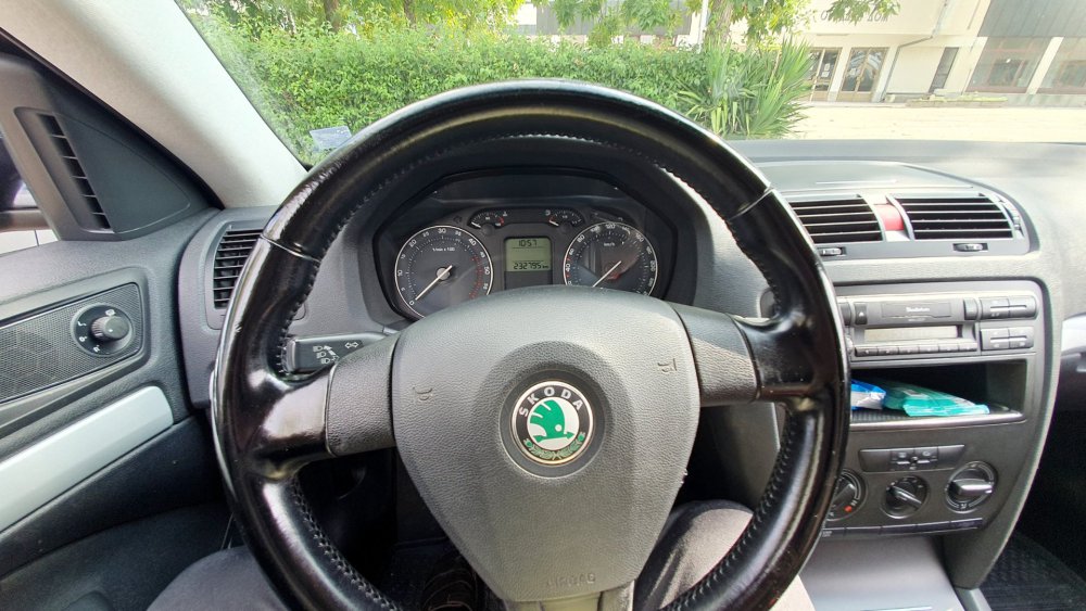

Здравейте!
Е ли възможно да се центрира воланът (в случая да се завърти на дясно с около 2-2,5 см) само с центриране на самият волан, тъй като с реглаж на предницата нищо не се получи в сервизът който посетих?
По принцип не е добра идея, заради лентовия кабел под волана, но това е в случай че е голямо разминаването. В твоя случай може да го презацепиш с 1 зъб на дясно (на ситни шлици е) и може би ще застане правилно. За целта обаче ти трябва по-специален инструмент - шлиц 12 мисля че беше. Прилича на торкс, но е с 12 шлици, а не с 6.

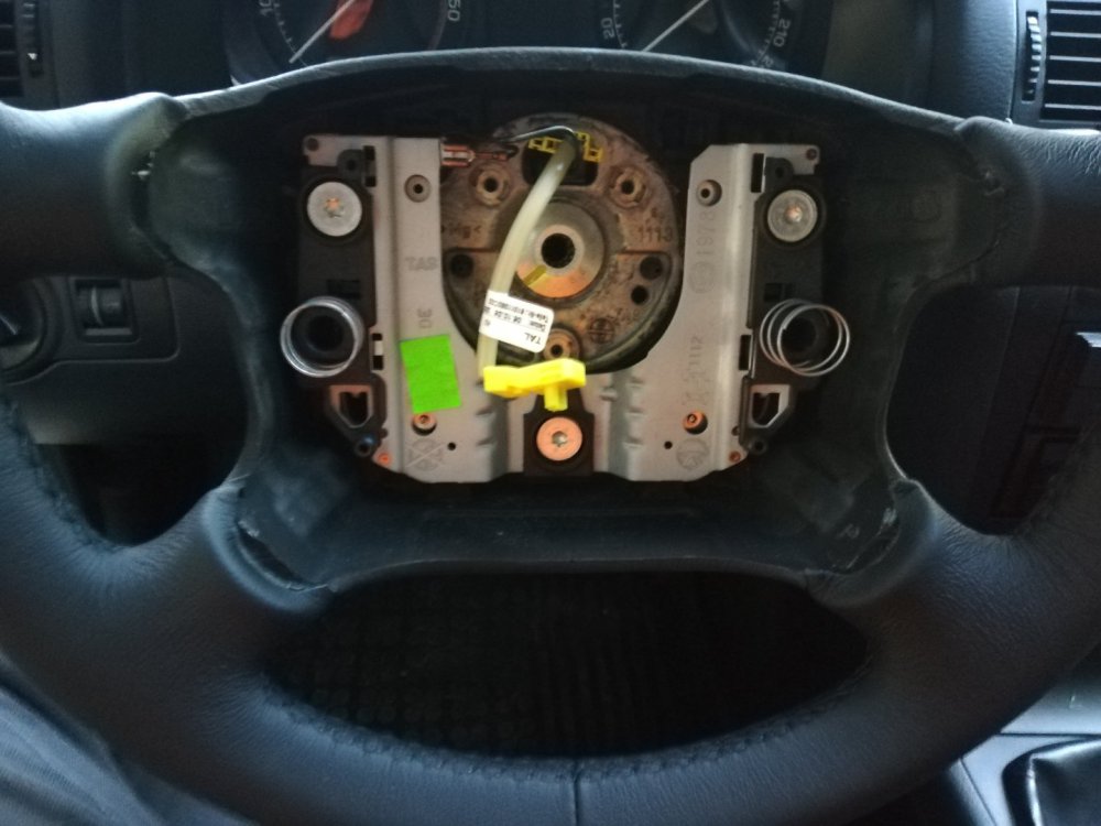

Ето на Октавия 1 как изглежда болта в средата:

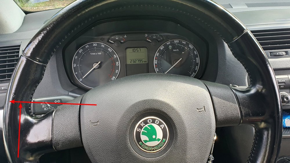

Момчета, проблем със сходимостта и луфтове във волана няма. Нямам и износване на гуми, както и теглене на нейде като пуснеш волана.
Минавал съм на регллаж на предница, още като взех колата. Оказа се , че нямаше нужда, всичко беше в норми.
Обясних им причината за посещението на сервиза по този повод. Накараха ме да стоя в колата като здраво да държава волана в положението което искам. Какво са правили по настройките на ходовата част, по този повод, нямам идея, но нямаше и резултат от настройката/реглажа на волана.
И така, вече трета година си карам колата, но когато се шофира на по далечни дестинации, дразни това положение на волана.
Това бе и причината да попитам дали е възможно да се оправи само с преместване на самият волан малко в дясно.
Възможно е и да е сменян волана, това все пак е модерно, но аз не съм го сменял. Така я купих от Австрия.
Ако имаш нужните знания, умения и инструменти, пробвай да преместиш волана, щото като гледам не ти се ходи на стенд.
Няма лошо. Една проба за спорта, пък може да се уцели. Така ще знаеш поне, че си пробвал.

Като се развие болта, може да се види дали волана е с фабричното си зацепване или е изместен, като това нещо е маркирано на кормилния прът и самия волан с малка белязка.
Точно заради "прекрасните" ни пътища смятам, при смяната на гумите, да мина отново и аз на реглаж и този път ще бъда по-критичен откъм позиционирането на волана и дано не се налага да се връщам, а да стане от първия път.
@m65, от снимката ми се струва, че колата фабрично не е била с този волан, предвид по-оскъдното оборудване, но това не е от значение. В заключение исках да кажа, че няма да повредиш нищо от презацепване с 1 зъб, но това не гарантира, че ще се падне точно в правилната позиция.
