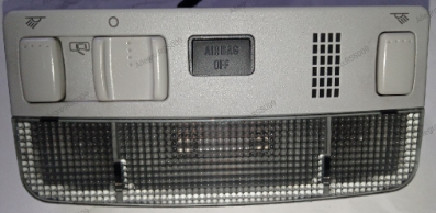

Здрвейте, след като оставих тавана на тапицер ми излезна грешка airbag fault. Предполагам че като са демонтирали плафона се е появила тази грешка.
След поставяне на плафона очаквах да се оправи, но уви.
Има ли шанс да се изтрие сама или единствения вариант не VAGcom?
Благодаря.

Има сигнализация за AIRBAG-a  на плафона който е на отделна букса но сигнализацията свети.
Значи ще трябва се изчисти от компа.
Благодаря за помоща!
Това не е сигнализация за грешка в системата на възглавниците , а показва , че дясната възглавница е деактивирана .. някой добър човек е врътнал ключалката , която трябва да е някъде около отвора на жабката. Това се прави в случаите , когато превозваш бебе в кошче на предната седлака.

Да, точно, това е за да покаже дали е изключена възглавницата на пасажерското място от отвора на жабката.
Предполагам, че като са разкачили плафона е записало грешката за airbag fault. Сега грешката я има на таблото и ФИС-а ми я изпизсва при стартиране на двигателя.
Намери таз ключалка и я врътни .. това те информира , че е изключена дясната възглавница , като я активираш ще спре.
Тази Октавия, изглежда доста богато оборудвана, не бях виждал такава сигнализация на плафона при единичка. Също така не ми е попадала и ключалка за деактивиране на еърбега. Във Фабията имам, но в Октавията...
И моята я има същата сигнализация на плафона и при мен по същия начин пред 3 години като ми правиха тавана после светна на таблото, покарах около месец не се изчисти сама и я изчистих с VAG-ком а.
