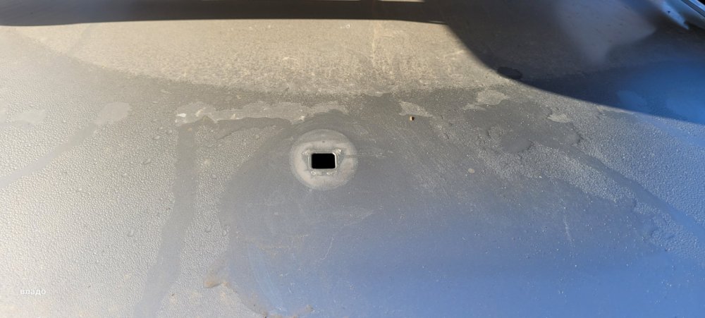

Здравейте, някой знае ли колко е голям отвора на тавана купето на антената.
Дали е само за винта който е на антената или е по голяма дупка.
Понеже не издържам вече да ми шуми радиото и да не хваща станция, мисля да я поразчовъркам малко, но ми се иска да я запуша "временно" да не захване някой дъжд, че като се знам колко бързо ги правя някои неща....
Колата е окти 1 2003 год комби
Благодарско, така като гледам отвора е квадрат някъде около 3х3 см ?

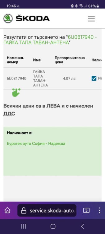

Като сте в кв. Надежда, на бул.Хан Кубрат N27 продават ей това:
https://www.skoda-parts.com/spare-part/6u0817940-antenna-hole-nut-skoda-20471.html

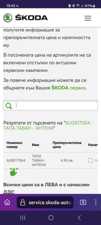

Иначе с поръчка идва и това:
https://www.skoda-parts.com/spare-part/6u0817064-antenna-hole-cover-skoda-19784.html

@vladkantза тапа за дупката на покрива към основата на антената на Октавия 1 става въпрос.
Същата дупка, която искате да закриете с тиксо, за нея производителят предлага тапа.
Друг в въпросът, че за Октавия 1 има два вида антени и сигурно затова и тапите са два вида.

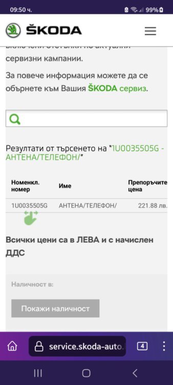

@РусенскоВарено извинявам се за тъпият въпрос, сега прочетох целия текст на скриншота.

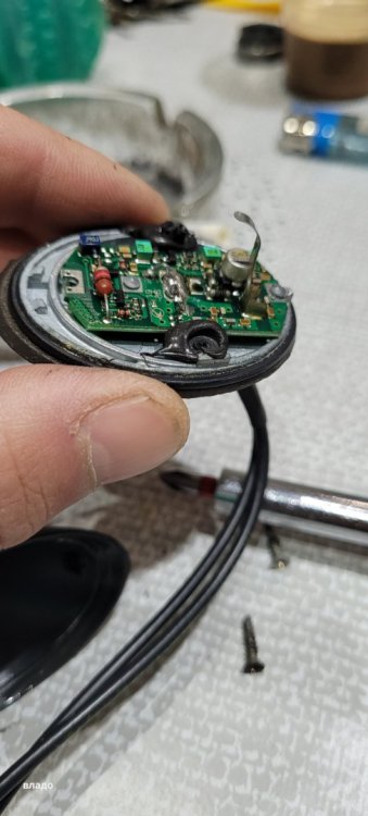

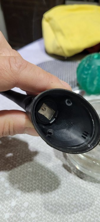

Квадратния отворе 1.5 см на 1.5 см. Вътре по платката имаше влага- ще се маже със силикон, както и по основата на антената където влиза в купето.

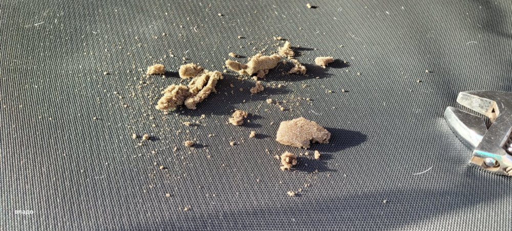

Разложената изолация.....трябваше да го очаквам, ама ме изненада.

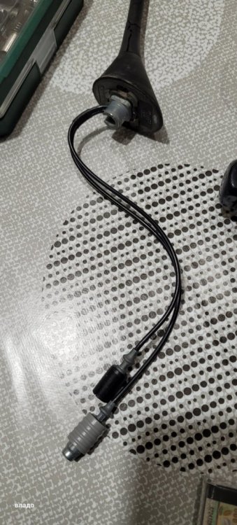

И другото което ме изненада, или по скоро бях забравил след като си бях свалял тавана за претапициране, е втторият кабел. Черният е за радиото, след като го разкачих, радиото изчезна съвсем. Сивият е с неясна за мен цел.
Парт номера който намерих в нета е 1u0035505g и е с двата кабела. Според зависи от цената, може и да се сдобия с нова антена, и то само заради визията, щот тази вече е на 20 години.
Цената е 221.88 лв с ДДС, антената е за радио и телефон.

Преди 1 час, vladkant написа:
Предполагам - единия е антенен кабел за радиото, другия захранване на платката/усилвателя.
Преди 19 часа, joro-120L написа:
По скоро е както е написъл Русенско Варено, че е за телефон. Защото в таблото имам една букса подобна на тези която не е включена никъде. Бях питал преди години за нея и още една букса която е като за копче.
Вчера след изчистване на платката и силикониране- ефекта е никакъв, продължавам да си слушам флашката  ?
Занеси я при някой радиотехник да й постави диагнозата и ако подлежи на ремонт, може да я поправи.
Ако ти се занимава. Както прецениш. Сигурно някой елемент е сдал багажа. Нещо дребно може да е, като студена спойка напр.
Вземи си обикновена антена, без усилвател за GSM сигнал. Оригиналната инсталация работи с оригинално радио, което получава аудио сигнал с + и - и един допълнителен +, който заглушава радиото и пуска вместо него  сигнала. И на дисплея изписва PHONE. Усилването е през копчето за звука.
Има допълнителен модул, в който се включва антената за GSM и микрофона, който е в централния плафон и захранване. Няма блутуут, купува се специално легло за телефона (това са модели вече от музея) и то се щраква на държача на модула.
